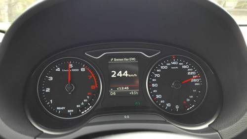

auch ich habe das Problem. Laut Tacho 240 ( gleichbleibende Gescwindigkeit ) und er schaltet nicht hoch in den 6. Gang.
Weiterhin hatte ich bisher 3 mal das Problem, dass ich in Stellung "D" oder "R" keinen automatischen Vortrieb hatte. Er nach ausschalten der Zündung und wiedereinschalten war wieder Vortrieb da.
Kennt Ihr das Problem ?

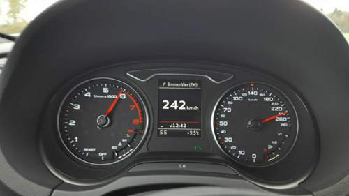

Also bei meinem 1.8er TFSI mit 7-Gang S-Tronic war es ein Unterschied, ob man im Comfort Modus in S-Stellung geht. Das Fahrzeug geht ja dann davon aus, dass man überholen möchte, also Beschleunigen möchte. In dieser Konstellation ist meine Limo auch nicht in den 7 Gang bei Geschwindigkeiten jenseits von 220km/h gegangen. Im Dynamic Modus war das anders. Da war auch bei 250km/h der 7 Gang drinnen.
Kann ich so bestätigen is aber ziemlich spät wo er in den siebten schaltet. So um die 235-240.
also ich habe das eben auf der Autobahn nochmal getestet. Weder im Dynamic Mode, noch im Comfort Mode schaltet er in den 6. Gang. ( auf S-Stellung ) Jedoch mit Tempomat bereits bei 100 km/h.
