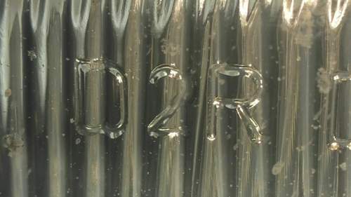

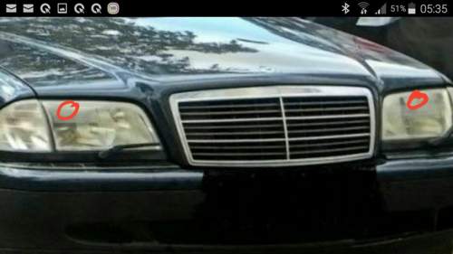

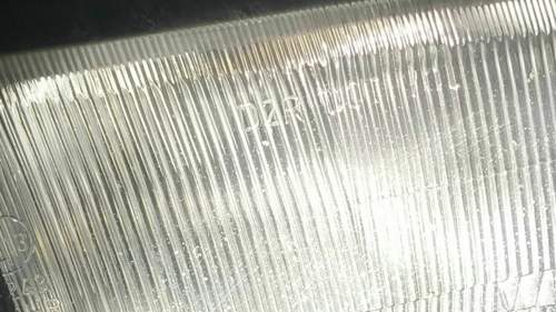

Ich bräuchte dringend eine Teilenummer für den Stoßfänger. Noch ein anderes Thema ist, dass ich werkseitig Xenon-Scheinwerfer habe (selber nachgeguckt mit der FIN), dementsprechend keine Leuchtweitenregulierung im Wagen selber (ich meine die manuelle). Ich wurde 20x von den Prüfern skeptisch angesprochen, was das den für Scheinwerfer seien, die seien nämlich niemals echte Xenonscheinwerfer, denn es fehle die Leuchtweitenregulierung. Ich bin noch sehr jung (19) und dies ist außerdem mein erster Wagen, dementsprechend habe ich nicht viel Know-how. Auf jeden Fall haben Sie im Unterboden keine (Leuchtweitenregulierung) gefunden und ja. Sie haben vorne unterhalb des Wagens geguckt, ein paar cm von den Rädern entfernt. Kann da jemand was dazu sagen? Eine Leuchtweitenregulierung ist im Internet definitiv nicht zu finden und würde wahrscheinlich, da das Teil sehr speziell ist, deutlich mehr als der Wagen selber wert ist, kosten. Zur Erleichterung habe ich noch ein Bild angehängt, auf dem alles zu erkennen ist, im Bezug auf den Stoßfänger.

Xenonscheinwerfer müssen eine Leuchtweitenregulierung haben wegen der Blendgefahr. Ich kann aber nicht sehen das du Xenonscheinwerfer hast. Der Regler für die Leuchtweitenregulierung bei normalen Scheinwerfen befindet sich neben dem Lichtschalter. Du kannst auch sicher sein das ein TÜV - prüfer mit sicherheit Xenon Scheinwerfer erkennt wenn welche verbaut sind.

Die Leuchtweitenregulierung ist bei allen 202 im Scheinwerfer eingebaut. Hat man Halogenlicht, gibt es die manuelle Verstellmöglichkeit neben dem Lichtschalter. Hat man Xenon, befinden sich an der Hinterachse Sensoren, die die Einfedertiefe erkennen und an das Steuergeret weiterleiten, sodass die Scheinwerfer automatisch nachgeregelt werden.
Nicht nur an der Hinterachse....:
Zum einen befindet sich hinten rechts hinter der Feder und zum anderen vorne rechts, am oberen Querlenker vorne, je eine Verbindungsstange zum Positionsgeber. Diese brechen gerne im Alter.
Das mit der Stoßstange muss schon heftig sein, wenn das einen erheblichen Mangel darstellen soll. Ansonsten erst mal entgraten und scharfkantige Ecken abrunden, bis Du was passendes gefunden hast. Wichtiger ist da eher, dass Deine Scheinwerfer-Wisch-Waschanlage richtig funktioniert.... Und nicht wie auf dem Foto absteht.... Wer so durch die Gegend und dann auch noch zum TÜV fährt, brauch sich über ne verweigerte Plakette nicht wundern.

Wie sollst Du das auch von außen sehen? Ich habe doch in meinen Beitrag geschrieben, dass ich anhand meiner FIN nachgeschaut habe, ob ich Xenon-Scheinwerfer habe. Die sind werkseitig verbaut gewesen, von daher habe ich de facto welche. Mein Problem ist, dass meine Leuchtweitenregulierung im Unterboden nicht mehr zu finden ist. Der Schrotty des Vertrauens hat leider meist nur Modelle vor 1999 und ist sich selber nicht sicher, ob ein anderer Stoßfänger bei der "sport"-Ausstattungslinie passt. Deswegen wollte ich mir einfach einen neuen für circa. 100 Euro kaufen und dann von einem Freund lackieren lassen, ich bräuchte einfach nur die Teilenummer. Trotz dessen danke für Deinen Beitrag.

Die Reinigungsanlage sah natürlich nicht so aus, als ich zum TÜV gefahren bin. Der Prüfer hat noch angemerkt, dass keine Flüssigkeit rauskommt, ist das jetzt ein technischer Defekt oder muss ich das Reinigungsmittel speziell noch wo anders einfüllen?
Das Wasser kommt aus dem Behälter der Scheibenwischwaschanlage. Dort ist eine zusätzliche 2. Pumpe für die Scheinwerfer verbaut.
