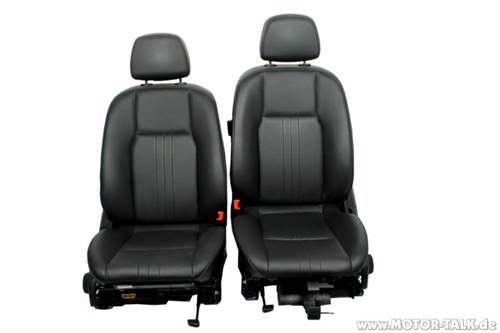

Hallo Zusammen,
ich habe günstige S204-Volledersitze vom MBGTC bekommen.
Diese möchte ich nun in meinen S204 einbauen. Zusätzlich ist in den Ledersitzen eine
Sitzheizung inkl. Belüftung verbaut, Code 401 (beinhaltet ja auch Code 873)
Eine Sitzheizung war bisher bei mir nicht verbaut.
Ich habe jetzt also
- die Sitze inkl. Code 401 + 873
- einen neuen Schaltblock, allerdings nur mit Sitzheizungsschalter
- den original Kabelsatz für die Sitzheizung
Meine Fragen sind nun folgende:
- Gibt es eine Möglichkeit, das die Sitzbelüftung auch per Stardiag freigeschaltet wird?
Einen entsprechenden Schalterblock würde ich dann natürlich kaufen
- Wenn ich nur die Sitzheizung verwenden will oder kann, muß ich dann Code 873 oder Code 401
oder beide programmieren lassen?
- Wie müssen die original Kabel für die Sitzheizung verlegt werden und wo müssen diese entlanglaufen,
bzw. wo verlegt werden. Das diese zum Rear-SAM müssen ist mir klar, nur der Weg nicht
und wie das für BEIDE Sitze gemacht wird.
- Ist das Rear-SAM schon für die Sitzheizung vorbereitet, oder muß ich ein neues kaufen?
- Wie muß ich vorgehen um den Schalterblock auszutauschen? Muß die Mittelkonsole für die ganze Aktion
auch ausgebaut werden?
Ich hoffe ich habe jetzt nicht zuviele Fragen gestellt und das sich jemand findet, der diese beantworten kann.
Vielen Dank schon mal für eure Mühe,
Wolfgang

Noch eine Frage zum Sitz: Hat er die "normale" Sitzverstellung, also die Taster aussen und für die Verstellung der Sitzneigung ein dickes Rad vorne oder fehlt der runde Bolzen vorne?

Die Sitze haben die normale Sitzverstellung, das "dicke" Rad, Längsverschiebung mechanisch
und Lehne/Sitzhöhe elektrisch.
Hab Dir mal ein Bild von den Vordersitzen beigefügt, da kann man das Rad gut erkennen.
Das mit den Kabeln habe ich jetzt verstanden, wenn jetzt noch die Belüftung
"out of the box" funktionieren würde, wäre das ein Traum.

G-sitzgarnitur-204
