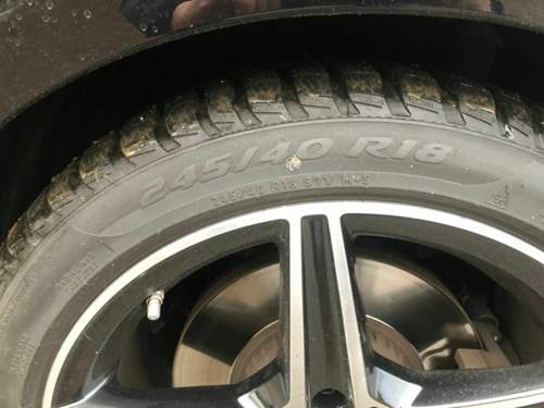

ich bin etwas verunsichert was die Winterkompletträder angeht. Mercedes hat mir 18 Zoll Felgen angeboten ("G1" Räder - bereits eine Saison gefahren) mit folgender Bereifung:
Pirelli Sottozero 225/45 R18 95H
Ich finde auch in diversen anderen Portalen immer wieder diese Felgen-Reifen-Kombination. (War wohl die Standardkombination bei Auslieferung im Winter.)
Laut meinem Zulassungsschein bzw. der EG Übereinstimmungsbescheinigung dürfte ich diese Bereifung aber nur mit dem Zusatz "XL" - also 225/45 R18 95H XL M+S - fahren.
Daher meine Frage: Kann ich den Zusatz XL vernachlässigen und einen 225/45 R18 95H Gummi ohne XL Zusatz verwenden?
Vielen Dank für eure Hilfe.

Aber am linken Rand des Fotos sieht man doch den Text „EXTRA LOAD“ auf dem Reifen! Das würde ich jetzt mal als ausgeschriebene Form von „XL“ interpretieren.

@Jinxxe schrieb am 2. November 2020 um 13:46:02 Uhr:
Es steht aber eben kein XL auf der Flanke.
MO gekennzeichnet ist er.
Moment. Ich war bisher davon ausgegangen, dass "XL" lediglich nicht im Angebot steht, nicht dass es nicht auf dem Feifen steht - Fake-News?
Den SottoZero 3 gibt es als 225/45R18 91H, 225/45R18 95H XL und als 225/45R18 95V XL. 95 ohne XL gibbet nich!

Hab dir mal Bilder dran gehängt.
Reifen Bild 1
Reifen Bild 2
@Jinxxe schrieb am 2. November 2020 um 15:34:00 Uhr:
Zumindest ohne entsprechende "XL" Beschriftung gibt es ihn.
Kein Beweis, weil Beschriftung an der entscheidenden Stelle im Foto abgeschnitten ist.
Themenstarteram 2. November 2020 um 17:19
@DeFisser schrieb am 2. November 2020 um 16:57:32 Uhr:
Vergrößere das Bild mal - nach dem M+S kommt nichts mehr.
Bitte nicht falsch verstehen - ich will mich hier nicht über "Beweise" unterhalten. Ganz im Gegenteil - ich wäre maximal froh wenn da noch XL stehen würde.
