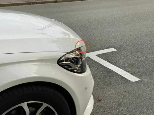

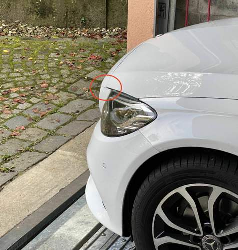

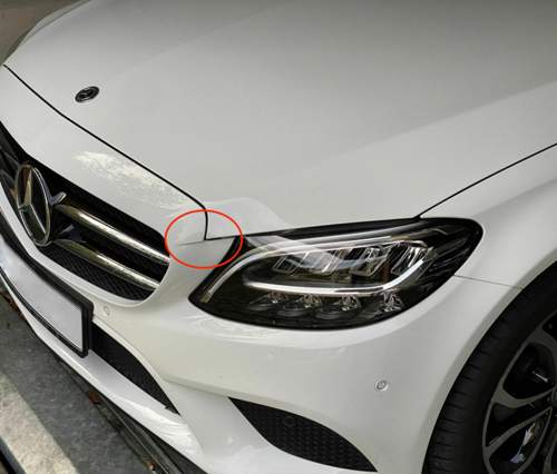

Hallo zusammen!
Nach einem unverschuldeten Unfall im Mai wurden an meinem S205 die Frontschürze, die Motorhaube, der Kotflügel links und der Scheinwerfer links getauscht. Seitdem passt vor allem links der Übergang zwischen Frontschürze und Motorhaube nicht mehr so richtig (siehe Bilder). Laut Mercedes-Werkstatt, in der die Reparatur (fachmännisch und mit Originalteilen) durchgeführt wurde, sind solche "kleineren" Abweichungen ganz normal und liegen im Rahmen der Fertigungstoleranz, die Wohl gerade bei der Plastik-Frontschürze recht groß sind.
Ist das wirklich so? Oder kann man da ggf. noch im wahrsten Sinne des Wortes an ein paar Stellschrauben drehen, um die Übergänge besser hinzubekommen?
lg Daniel

nein, das passt so nicht und ist in 5 Minuten justiert . die softnose ist symmetrisch mit einem leichten überstand zur Motorhaube.
wenn die zu doof dafür sind geh woanders hin und lass das zurechtrücken.
Da haben die Schrauber unsauber gearbeitet. Die Front kann man besser einpassen durch die variablen Schraubenlöcher der Befestigung. Wurde nach meinem Frontschaden auch nachgerichtet durch erneut ab u. an. Ist in Höhe und Seite besser einstellbar als an Deinem Auto. Gruß Bw
Hast du die Reparatur geschenkt bekommen oder hat die Werkstatt die Reparatur gezahlt bekommen:confused: Ich würde das Auto hinstellen und auf eine Nachbesserung dringen, 2. Versuche haben die zur Nachbesserung danach wirst du das entweder über den Chef machen müssen oder aber Anwalt.
Die Nachbesserung schriftlich anmahnen mit Fristsetzung bis zum... ach ja für die Zeit der Nachbesserung auf einen kostenlosen Ersatzwagen bestehen.
Habe mal bei meinem Cabrio und bei einem C43 Cabrio in unserer
Gararage geschaut: Sieht genauso aus, und garantiert keine
Unfallwagen. Wenn der Übergang oben von der Schürze zur Haube
plan ist, scheint mir das zwar nicht schön, aber normal.
Werde das mal bei einem Werkstatttermin ansprechen.

Sieht aus als wurde die Frontschürze zu arg Richtung Haube gedrückt als die Schrauben festgezogen wurden.
Wenn du keine Lust für die Faht zum
hast kannst du dies recht einfach selbst justieren. Such mal nach den Thema "Panamericana Grill nachgerüstet". Hier ist eine gute Anleitung welche Schrauben zu öffnen sind..Dauert keine 5 Mìnuten.

es muss aber symmetrisch sein

geh einfach in die arnulfstrasse und bitte die dass die das schnell richten - sollte für nen 5er in die Kaffeekasse machbar sein

bei dem C43 symmetrisch, bei meinem nicht ganz.....
