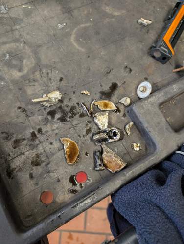

1000km hat das ganze jetzt gehalten. Auf dem Rückweg aus dem Urlaub von Lübeck nach Köln fing dann kurz vor Bremen auf der A1 der Motor zuerst an zu ruckeln und die Motorkontrolleuchte ging an. Kurze Zeit später ging der Motor aus, alle Warnlampen leuchteten und wir konnten noch auf den nächsten Rastplatz Rollen. Unterm Fahrzeug war überall Öl. Diagnose am nächsten Tag, ein Teil aus dem Motor ist die durch den Motorblock geschlagen. Völliger Motorschaden.
Den Ölstand hatten wir vor der Fahrt nach Lübeck nochmal geprüft!

Das sieht mir eher nach einem Schaden der Pleuellager aus.
Und wenn sich der Motor beim Kauf "normal" angehört hat, dann ist das wohl leider Pech :-(
Ein plötzlicher Lagerschaden kann viele Ursachen haben.
Z.B.:
https://youtu.be/Gm7JibyfX0c?t=662
ab Minute 11:02
oder
https://youtu.be/XeVjO6-UZCU?t=571
ab Minute 9:31
