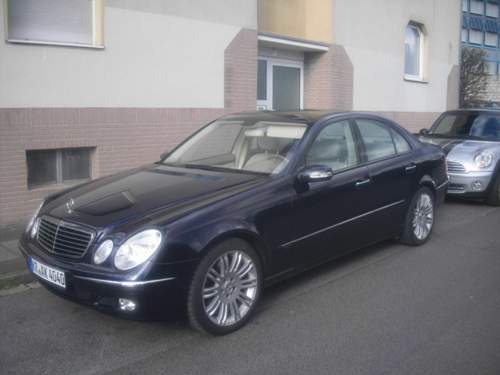

Hallo
ich habe nun einen S211 06,2004 Avantgarde aber vorne ist er mir irgendwie zuhoch ist das orginal so?
sieht schon komisch aus.
gruss

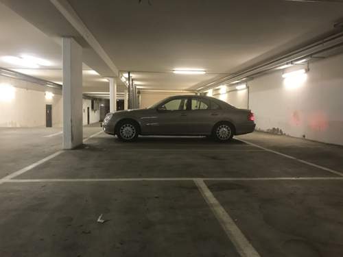

Schau dir mal das an letztens am Parkplatz gesehen....
Img-20141114-wa0007
Img-20141114-wa0005
Img-20141114-wa0006
@Loki69 schrieb am 9. März 2015 um 20:40:08 Uhr:
Grundsätzlich ist es normal, dass bei den Vorderrädern etwas mehr "Luft" zwischen Reifen und dem Rand des Radkasten ist. (Ich vermute, das hängt damit zusammen, dass die Vorderräder auch mit Lenkeinschlag noch einfedern können müssen.) Das sieht manchmal tatsächlich so aus, als sei das Auto vorne "höher" als hinten.
Ob das speziell bei Deinem der Normalzustand oder irgendwie "falsch" ist, kann man auf dem Foto nicht wirklich erkennen. Mach mal ein zweites Foto auf ebenem, waagrechten Untergrund, genau rechtwinklig von der Seite und die Kamera nur ca. 50-100cm über dem Boden.
Ciao,
sjs77
@Selection84 schrieb am 9. März 2015 um 21:31:59 Uhr:
Das
ist definitiv nicht normal. Schuß ins Blaue: falsche Federn eingebaut...
Ciao,
sjs77

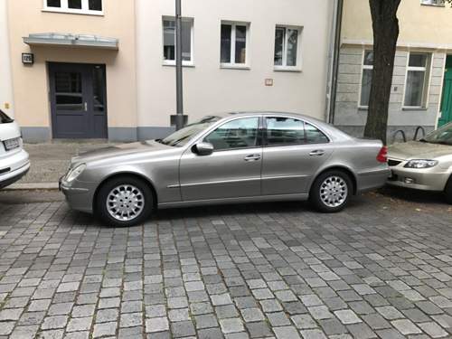

So siehts bei mir aus, E320T CDI mit Avantgarde Fahrwerk.
Img-20150301-133846
