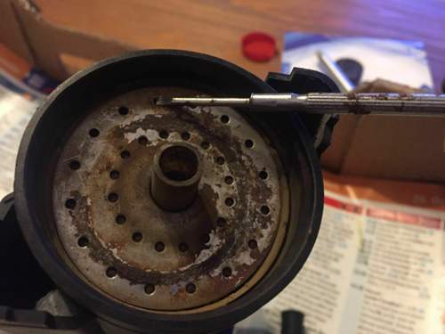

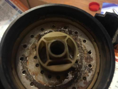

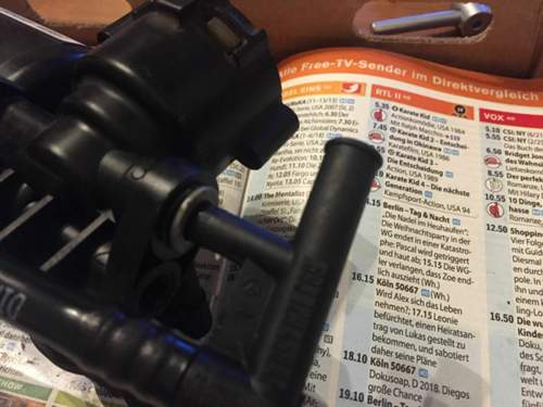

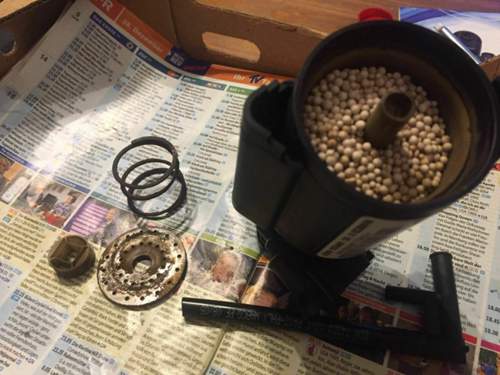

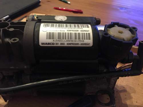

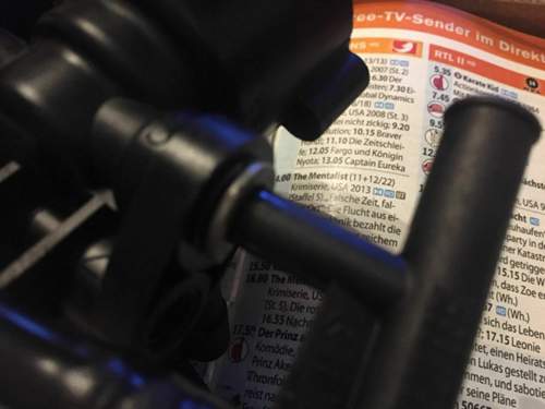

Für alle, die es interessiert. Habe meinen defekten Kompressor so auseinander genommen, dass man ans Granulat kommt. Im ausgebauten Zustand recht einfach.
Bild 1) Kompressor, wie ihn jeder mit Airmatic kennt. zuerst muss die Luftleitung im Vordergrund abgenommen werden
Bild 2 und 3) die Luftleitung ist mit einer Kupplung verbunden, diese muss reingedrückt werden, dann geht die Leitung ganz leicht raus, zuerst auf der Kompressorseite. Kann nur die eine Seite zeigen, die auf der Kompressorseite habe versucht rauszuhebeln und dabei zerstört.
Bild 4 und 5) beide Schrauben lösen.
Bild 6) abgenommener granulat behälter

Plastering abziehen (ist nur drauf gesteckt), Lochscheibe mit einem kleinen Schraubendreher herausheben und schon ist das Granulat sichtbar.
Bin leider nicht so versiert, um Pfeile und ähnliches einzufügen. Gebe aber die Bilder gerne zur Bearbeitung frei.
Falls gewünscht sind mehr Fotos möglich.
