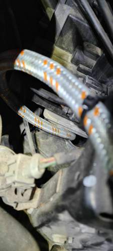

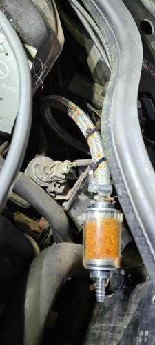

So hab ich das gelöst mit ein Benzinfilter der Schraubbar ist . Er saugt die Luft jetzt erst durch die silikat Kügelchen.
@Muckein schrieb am 13. Februar 2021 um 21:01:04 Uhr:
Die Idee ist gar nicht schlecht. Was du noch machen kannst ist den Schlauch verlängern und irgendwo in die Nähe des Motors verlegen. Die Wärme hilft den Schlauch eisfrei zu halten.
Wie schnell nehmen Silikat Kügelchen eigentlich Feuchtigkeit auf ? Reicht die kurze Zeit die die Luft da durch strömt ?
