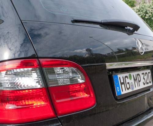

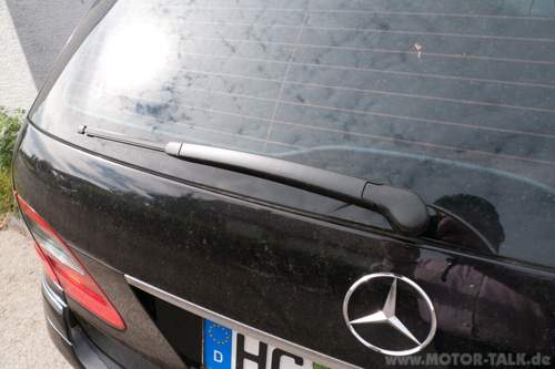

Hier die Bilder,
Auto war aber dreckig und war noch von einem Heckunfall beschädigt...
P1030065
Schaden1
