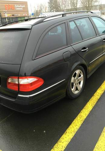

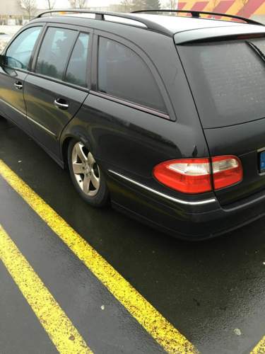

Moin,
da bei meinem E280 EZ: 08/2004 der Kompressor für die Niveauregulierung defekt war haben mein Vater und ich diesen nach Anleitung die ich hier aus dem Forum hatte vor ungefähr zwei Wochen getauscht. Hat auch alles Super geklappt. Da stand auch das man das System auf Undichtigkeit untersuchen soll, aber leider wussten wir nicht wo man da suchen muss.
Naja, nach dem tausch fuhr der Wagen auch schön wieder hoch und stand auch nach einem halben tag oder mehr ganz normal. Seit einigen Tagen senkt er sich relativ schnell ab. Mit schnell meine ich eine Standzeit von ca. ein oder zwei stunden. Mir ist auch aufgefallen dass der Wagen auf der Fahrerseite viel tiefer hängt als auf der Beifahrerseite. Das war sonst nicht der fall. Schalte ich den Wagen an, fährt er brav in seine normale Position.
Was kann/muss ich jetzt tun? Kann ich selbst prüfen ob alles dicht ist? Woran kann das liegen?

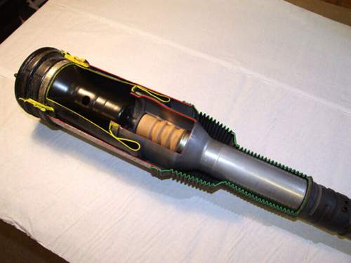

Bei mir wurde auch als erstes der Kompressor getauscht.
Beim anschließenden Test auf Undichtigkeiten wurde das Federbein rechts vorne als undicht identifiziert. Dies musste dann ebenfalls getauscht werden.
Das defekte Federbein war vermutlich die Ursache für das Absterben des Kompressors, welches also nur ein Symptom war.
Prüfen kann man mit Gehör, Seifenlauge oder einem Diagnosegerät (Star Diagnose), das einem anzeigt welche Drücke erzeugt werden und ob diese gehalten werden.
Bauartbedingt liegt der Gummibalg meist an der Zylinderwand des Federbeins an, so dass die Undichtigkeit oft nicht direkt erkennbar ist.
Airmatic-federbein-11-7587095002552164137

Auf beiden Seiten oder nur auf einer...?
Themenstarteram 23. Januar 2017 um 18:33
Auf einer. Kann man auch auf den Bildern sehen.
Prüfe wie schon erwähnt mit Lecksuchspray etc wo eine undichte Stelle ist. Du hast definitiv ein Leck irgendwo. Ich vermute am Balg oder irgendwo am Verteiler des Kompressors bzw dessen Anschluss (alle Leitungen prüfen). Wenn er schon nach 1/2 Stunden so runter ist, ist das Leck schon größter und man könnte es auch irgendwo schon zischen hören.
