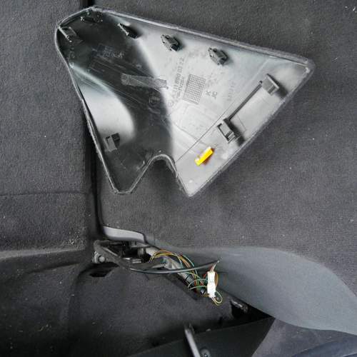

Vielen Dank an MackHack für die Zusendung der Unterlagen. So habe ich die betreffenden Stellen gut gefunden.
Im Türbereich sind die Abdeckungen im Teppich zu entfernen. Da ich keinen Kunststoffhebel habe, diente ein vorsichtig angesetztes Stecheisen zum Aufhebeln. Wie man auf dem Bild (Rückseite der Abdeckung) erkennen kann, ist die Abdeckung im unteren Bereich aufgeschoben. Daher oben abgehebelt.
Diese Vielzahnantriebe bei den Schrauben von Mercedes sind zum Glück in allen Größen als Werkzeug in der eigenen Werkstatt vorhanden.
Kabel waren unter dem Teppich versteckt. Allerdings den Druckschlauch habe ich bislang noch nicht gefunden. Ich vermute dieses liegt daran, dass es auch bei den Rücksitzen unterschiedliche Ausstattungen gibt. Werde ich also erstmal so anklemmen (allerdings laut Empfehlung erst nach abgeklemmter Batterie).
Super, dass der Griff für die Reserveradabdeckung abgebrochen ist .. wird Zeit, dass der bald getauscht wird.

So .. jetzt habe ich auch diesen Druckschlauch gefunden.
Am "neuen" Sitz wurde der Schlauch offensichtlich durchgeschnitten. Daher von dem Nippel am "neuen" Sitz abgetrennt und die Hoffnung, dass ich den Schlauch aus dem Fahrzeug auf den "neuen" Nippel aufgeschoben bekomme. Der Schlauch ist aber so hart, das ich diesem selbst mit Heißluftfön nicht entsprechend "gängig" bekomme - will da jetzt auch nicht die umliegenden Kabel weichkochen. Hat hier noch jemand einen Tipp ?
Habe die Sitze provisorische ohne Schlauch zusammengesteckt und es gibt keine Fehlermeldung nach starten des Motors - bin allerdings noch nicht gefahren. Frage mich, welche Funktion diese beiden Druckschläuche haben ?

Die Kopfstützen werden nicht mit Druck sondern Vakuum abgesenkt. Bei der Limo sind es einfache Elektromagnete (Spulen) die die Verriegelung öffnen. Warum beim Kombi dieser Weg genommen wurde weiß ich aber auch nicht.
Im Fond gibt/gab es nie MKS.
Themenstarteram 14. November 2021 um 20:30
Hängt denn an der Vakuumpumpe für die Rücksitze noch etwas dran? Nicht dass irgendwelche weiteren Funktionen wegfallen, wenn ich die Schläuche einfach offen lasse. Ansonsten muss ich die Schläuche vermutlich abdichten, wenn ich diese vom Sitz trenne.
Die Pumpe sitzt in der rechten Fondsitzlehne und betreibt nur die Kopfstützen.

Nachdem ich die Vakuumfunktion abgeklemmt habe, ließ sich die mittlere Kopfstütze ja nicht mehr umlegen (rechts und links funktionieren mit Knopfdruck an der Kopfstütze).
Da gerade die mittlere Kopfstütze im hochgeklappten Zustand recht störend ist (darum vermutlich auch die Funktion in der Schalterleiste), war es erforderlich die Kopfstütze ohne Vakuum umzulegen.
Somit Kopfstütze herausgezogen, hintere Verkleidung herausgenommen (lässt sich mit der Hand in den beiden Kuhlen für die Streben zusammendrücken) und dann den Hebel entsprechend dem beigefügten Foto mit einem Schraubendreher zur Seite geschoben. Schon klappten die Streben um. Abdeckung wieder drauf und ich konnte die flachgelegte Kopfstütze in die Rücksitzbank einsetzen.
