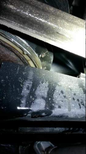

Hallo Freunde,
ich habe Probleme mit meiner Niveauregulierung. Auto ist hinten abgesackt und fährt gar nicht mehr hoch. Habe nun am Kompressor den Zylinder getauscht und den Kolbenring. Der Luftdruck ist nun gefühlt recht ordentlich, der aus dem Schlauch bläst. Was mich nur sehr wundert, dass er keinen cm anhebt. Leitung ist bis Verteiler dicht. Gammelverteiler und Schraubverbinder an den Schläuchen erneuert. Habe nun aus Verzweiflung mit dem Werkstattkompressor versucht Druck rein zu feuern. Aber die Bälge scheinen einfach nicht aufzumachen. Woran kann das liegen? Entscheidet der Sensor mit Hebel an der Stabistange, wann geöffnet wird? Schaue mir den morgen gleich auch mal an.
Danke für eure Hilfe.

Es sind immer die Bälge bzw. das Ventil da drin. Ja, dass Auto kann auch auf einmal an beiden Seiten absacken und es trotzdem nur ein Balg kaputt. Das liegt eben daran dass der verbleibende das Gewicht vom Auto nicht mehr halten kann.
So, das wars und nix für ungut.
PS. wenn das Ventil im Balg geschlossen ist kannst du da reinblasen mit was du willst da tut sich dann nichts.
Gruß Toni

Danke für die Infos, der Kolbenring und Zylinder sah nicht mehr wirklich gut aus, von daher hat es sich gelohnt. Danke für den netten Hinweis Toni, aber das war auch gar nicht meine Frage. Das Auto macht nichts mehr. Ich bekomme mit dem Werkstattkompressor überhaupt kein Druck in die Bälge, es bläst nichts durch. Die Ventile in den Bälgen öffnen gar nicht erst, obwohl Sensorgestänge ausgehängt und Motor läuft. Es müsste ja von meinem Verständnis her übelst durchzichen. Meine Frage war, ob der elektronische Sensor mit Gestänge am Stabi für die Öffnung der Luftdurchlässe an den Bälgen zuständig ist.
Servus,
ja passt schon, wollts nur gesagt haben. Du kannst den Ventilen extern Strom geben damit diese öffnen. Sind
aber glaub ich keine 12 V sondern nur 5 oder 9 V. Das kannst du mit einem Akku mal probieren und dann aufblasen.
Wenn das Gestänge ausgehängt ist, geht das Steuergerät davon aus, das der Wagen auf der Bühne steht oder abgeschleppt wird. Dann sind die Ventile zu. Einen plausieblen Wert für das Steuergerät gibts nur in einem ganz kleinen Bereich der Verstellung.
Aber wie gesagt, mit 99,9% Sicherheit ist ein oder beide Balg*innen :) defekt.
Gruß Toni

Danke für den Hinweis, hatte heute Abend evtl. Glück und die richtige Stellung erwischt. Habe ihn mit dem Werkstattkompressor hoch bekommen. Dann am Gestänge bewegt abgelassen und wieder hoch gepumpt... Er steht jetzt nach 2 Stunden noch kerzengerade. Habe den Druckaufbau vom Kompressor am Manometer überprüft... Der war anfangs gefühlt besser. Jetzt nach einigen Probeläufen eher übelst. Die Repkits taugen wahrscheinlich keinen Schuss Pulver. Gibt es eine gute Alternative zu Wabco? Das Auto hat jetzt über 300T Kilometer runter. Ich feier jeden Tag mit ihm, den er noch macht.

ist ja schön das du ihn wieder hochbekommen hast und er nach 2 Std. immer noch steht.
Das Problem ist aber nach wie vor das gleiche, wenn die Bälge über Nacht den Druck verlieren, muss der kleine Kompressor ja jedesmal Schwerstarbeit leisten um das Auto wieder auf Niveau zu bringen.
Also musst du erst mal dafür sorgen das die Luftfedern in Ordnung sind und dann brauchts vermutlich auch noch einen neuen Kompressor. Umgekehrt zerstörst du den neuen Kompressor durch den Dauerlauf.
Wenn alles in Ordnung ist, läuft der ja nur für wenige Sekunden und auch nur wenn einer sich ins Auto setzt sonst hat der ja nichts zu tun. Dafür wurde das Teil gebaut.
Gruß Toni

ja danke für deine Antwort, das leuchtet mir absolut ein. Das Heck stand heute morgen allerdings immer noch gerade. Ich glaube, es kommt auch darauf an, in welcher Schieflage das Auto geparkt wird bzw. In welcher Position die schon leicht säuerlichen Bälge stehen. Bisher ist er selten komplett abgesackt. Nur diesmal hat es der Kompressor einfach nicht mehr geschafft.

Mit den Chinesen kannst Glück haben oder auch nicht. Hier im Forum herrscht eher die Meinung, Wabco neu oder den alten reparieren. Der Typ Kompressor in unseren Autos ist auch in zig- anderen verbaut, von daher, so schlecht kann er nicht sein. Der Repsatz aus GB, es gibt hier einige Beiträge dazu, ist ok sowohl vom Preis als auch von der Qualität. 50 Euros plus die Arbeit und ein Kompressor, der zwar läuft, aber zuweinig Druck aufbaut, wird wieder wie neu. googlest Du: bagpipingandy.com
