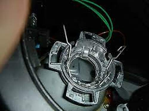

Nachdem mir hier viele Helden geschildert haben das sie das in ein paar Minuten erledigt haben, würde ich gerne wissen ob sie die Klammer welche den Brenner fixiert nur runter und einrasten mussten, oder ob sie die Klammer so wie ich in den Händen gehalten und wieder reingefummelt haben? Als ich den Scheinwerfer vor mir liegen hätte musste ich mit einem kleinen Schraubenzieher diese besagte Klammer in die dafür vorgesehene Halterung fixieren und da erklärt mit kein Mensch das er das einhändig um die Ecke bewerkstelligt bekommt.
Hier mal ein Bild, so ungefähr sieht es auch bei Dir aus.
Scheint so als ob die ganze Klammer bei Dir aus der Führung gesprungen ist?
Index
Themenstarteram 19. Januar 2013 um 22:13
Ganz genau so sah es bei mir aus NACHDEM ich den Scheinwerfer ausgebaut und die Klammer reingefunkt habe, genau darum ging es mir diese Klammer einzusetzen, weis der Geier wie die sich da gelöst hat, ich vermute mal das sich der Brenner dadurch auch verabschiedet hat, jedenfalls war die Klammer bei mir nicht eingehakt!
Themenstarteram 19. Januar 2013 um 22:17
Auf der Fahrerseite konnte ich den Brenner problemlos tauschen, das war ganz einfach Steuergerät runtergeschraubt Klammer geöffnet Brenner getauscht Klammer verhält und fertig.
