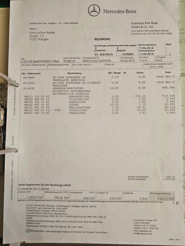

Original Rechnung. Vielleicht gibt's da was nützliches.
Bild #211482716
