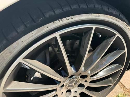

mal eine Frage...
Mein E Coupé kommt mit 20 Zoll Felgen & zur Zeit fahre ich immer in so einer Waschanlage waschen.. (Foto)
Wird es noch immer möglich sein?
Es sind die Vielspeichen Amg Felgen
Danke im Vorraus
Wie hoch ist die Schiene wo der Reifen eingesetzt wird? Wie oben ja schon beschrieben ist der Querschnitt in % zu der Reifengröße zu sehen.
Bei 20" fährst du vorne 245/35/20 und hinten 275/30/20
Nach Adam Riese sollte diese Schiene nicht höher als 8,25 cm sein, ansonsten kämst du mit der hinteren Felgenkante an die Oberkante der Schiene. Vorne wären es 8,58 cm.
am 18. Juli 2018 um 9:17
Danke für die schnelle Antwort.
Dann wird es wohl sehr knapp & eher eine neue Waschanlage
