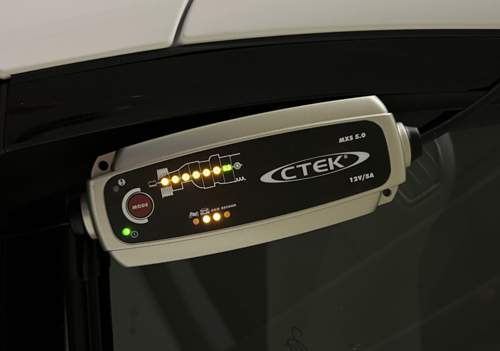

Hallo zusammen!
Da ich meinen S213 derzeit nicht benötige steht er aktuell seit Ostern einfach nur in der Garage herum, weshalb ich mir langsam Sorgen um die Batterie mache. Laut Mercedes sollte diese mindestens einmal im Monat geladen werden, entweder indem man das Auto 20min bewegt oder aber via Ladegerät. Letzteres ist in der meiner Garage mangels Stromanschluss nicht möglich (öffentlich, kein Stromstecker weit und breit), und nur deswegen spazieren zu fahren finde ich irgendwie auch blöd.
Daher frage ich mich gerade: gibt es Powerbanks, die sich nicht nur zur Starthilfe eignen sondern auch einfach zum Aufladen der Autobatterie?
Liebe Grüße
Daniel

Du hast eine 12 V AGM-Batterie, die auf Blei-/Säure basiert. Die Säure ist in einem Gel mit Glasfasermatten, das sich zwischen den eiplatten befindet, gebunden.
Die oben verlinkte, tragbare Powerstation ist zu "klein" die würde bei 5 A (Rund 15 Volt x 5 A = 75 Watt) keine Stunde ausreichen.
Im Ruhezustand wird fast alles (u. a. Alarmanlage und funkbasierte Dienste) abgeschaltet.

Das ist schon besser. Den intelligenten Ladegeräten, wie auch das o. g. CTEK, kommt aber noch zugute, dass sie nicht permanent "volle Pulle" laden, sondern angepasst/bedarfsgerecht.
Falls du vorhast, über eine Bordsteckdose zu laden, musst du bedenken, dass diese ohne eingeschaltete Zündung abgeschaltet werden. Das kann man aber ändern.

ok und das CTEK MXS 5.0 wäre für meine Batterie auch geeignet? weil von CTEK gibt's ja mehrere Versionen mit unterschiedlichem Ladestrom und für unterschiedliche Batterietypen und -kapazitäten
Es lädt auch AGM-Batterien. Das Ladeprogramm dafür wählt man vorher per Taster aus.
Du kannst auch die schwächere Version nehmen (ich glaube das ist das MX 3.0) oder noch stärkere. Die Ladezeit bis "voll" ist dann entsprechend länger oder kürzer.
Wenn deine Batterie bei Abstellen noch relativ gut geladen ist (dafür gibt es ein verstecktes Menü, wie man das erreicht, weiß ich aber nicht, aber auch jeder Bosch-Dienst kann dir die Batterie günstig durchmessen), dann reicht auch ein schwaches Ladegerät. Die Erhaltungsladung (bei voller Batterie) ist m. W. bei allen CTEKs sehr ähnlich.

Ok ja mir geht's einfach drum was Vernünftiges zu besorgen, damit ich nicht beim nächsten Auto gleich wieder ein neues Ladegerät kaufen muss. Da greif ich lieber beim ersten Mal ein bisschen höher ins Regal :) Aber wenn du sagst das MXS 5.0 reicht vollkommen aus, dann hol ich mir das.
Eine Anmerkung noch: eigentlich wars nicht der Plan, Ladegerät und Batterie permanent im Kofferraum laufen zu lassen, sondern nur mal kurz einen Nachmittag lang die Batterie aufzuladen und dann alles wieder abzubauen. Geht das auch bzw. macht das Sinn?
Bzgl. Batterieladung vor dem Abstellen, davor bin ich in zwei Etappen insgesamt 330km gefahren (davon 200 vormittags und 130km bei Nacht falls das einen Unterschied macht).
Das MX 5.0 ist gut.
Rund 4-6 Stunden muss man schon einplanen, bis das Programm durch ist. Dann beginnt die Erhaltungsladung mit geringer Leistungsaufnahme. Und vorher sinkt sie aufgrund des sich ändernden bzw. abfallenden Ladestroms.
