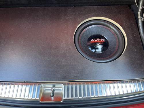

Ich sage nur Danke an Ruediger fuer die fachkundige Beratung und lasse mal die Bilder sprechen...
26 Lautsprecher 18 DSP Kanaele, Endstufe Helix V12 Mittel/Hochton, Endstufe P Six MK2 Baesse und Sub.
P.S. Eingebaut habe ich es, eingestellt der Ruediger.

@MadX: Ich habe es selbst eingebaut. Wie alles andere auch. Headup, 230V, Led Duesen etc.
Wo hast Du die Teile her?
@Andreas_H1234
Saubere Arbeit!
Kannst du näher erläutern was du wo eingebaut hast und welche Hersteller/Typen du verwendet hast? Welche Basis hattest du?
Dank dir und Grüße,
Sven
Endstufen Helix genau wie die Hochtoener. Mittel ton Porsche Burmester, Baesse und Dach OEM Daimler Burmester, die Subs von ebay Harman ausm Jeep. Basis nix Std System

Ich hab mir das eingebaut was technisch sinnvoll ist und guten Sound fuer die nächsten 20 Jahre macht.
