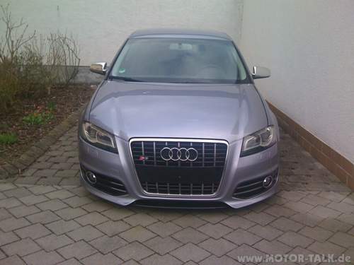

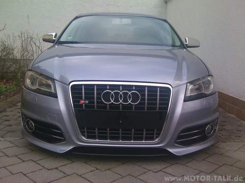

Jetzt der vorher und neuer S3 Facelift Umbau vergleich.
Achtung ist noch nicht richtig fertig muss noch zentrieren und es fehl der feinschlief.
Ja und ich weiß er ist hoch wie ein Trääääääker kein angst habe ein Air-Ride.
