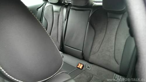

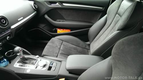

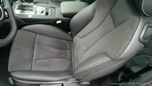

Wie versprochen die gewünschten Bilder von den Sitzen...ich finde die Super....aber alles Geschmacksache
Hallo Toddy72,
tausend Dank!!!
Ich war beim Audi-Händler, der konnte mir leider nichts zeigen.
Deine Bilder sind toll! Auch ich finde sie super! Entscheidung mit den Bildern nun gefallen! Thx!!!
Werde in den nächsten Tagen bestellen!
Freu mich wie ein Schneekönig!
Ich finde es schade das Audi nur eine Farbe von den Standartsitzen anbietet schön wäre es gewesen wenn alles was jetzt rot ist auch in silber lieferbar wäre dann wäre das meine erste Wahl gewesen aber so ist mir zuviel rot im Innenraum aber wie gesagt ist ja alles Geschmacksache
