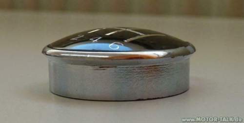

habe bei meinem S3 festgestellt, dass die Schaltanzeige nicht 100% paralell ist, dass heißt die schaut mich ein wenig an. Wie kann man die Schaltanzeige gerade drehen? Oder ist das so gewollt, dass die Zahlen einen ein wenig "angucken"
Ich hoffe ihr wisst was ich meine
Siehe Bild im Anhang.

nun ich denke er meint, dass die Ganganzeige AUF dem Schalthebel leicht zum Fahrer hin gedreht ist.
Ist bei mir übrigens genauso. Was mir aber erst vor kurzem aufgefallen ist, dürfte also kein S3-spezifisches "Problem" sein.

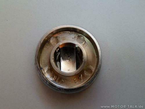

Und das ist auch defintiv so. Er soll den Schaltsack hochziehen, wenn er nicht aus dem Schaltrahmen geht dann komplett mit Rahmen, Ihn über den Knauff stülpen dann sieht man schon die Klemmschelle. Diese löst sich gern und dann dreht sich das Teil. Ich würde empfehlen eine Schraubschelle zu verwenden. Das Schaltdiagramm wird ja richtig positioniert sein? Dann wieder den Schaltsack mit Rahmen hineindrücken. Ist nur geclipst. Gruß RedEagle1977

Anbei noch ein älteres Bild (war nicht gedacht um den Knauf zu erkennen) vllt. erkennt man trotzdem was.
Hatte das beim Schaltknaufwechsel auch, dass das Schaltkulissensymbol leicht auf die Fahrerseite zeigt.
Hab das ganze noch mal kontrolliert, aber da konnte man nichts verdrehen.
Der Schaltknauf rutscht in eine Führung und dann ist der fest auf der Schaltstange drauf.

ja.. hab´s dann sein lassen, hatte auch extra die Schelle noch mal runtergemacht,
und versucht ihn auszurichten, ohne Erfolg.
Nochmal zur Verdeutlichung ein Bild im Anhang.
Also wirklich nur das "schwarze Zahlenfeld" ist schief... ist das geklebt?
Das sieht bei meinem genauso aus. Stört mich aber auch nicht weiter...
