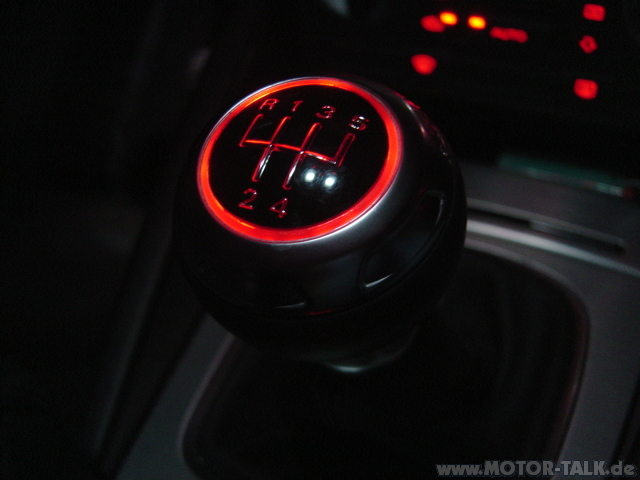

ja... ich habe auch nen 1.6
http://www.faudiq.de/Mein%20A3/2007/DSC03594.JPG
Jo, mein lieblings Schaltknauf. :)
Quasi... :) :)
Ist schon echt geil!
LG
MC :)
