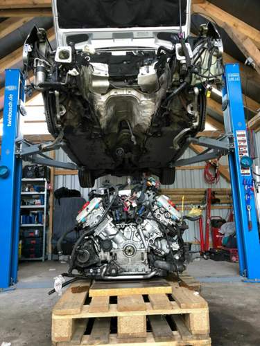

So Freunde,
Nachdem DHL das Paket mit der Kurbelwellendrehhilfe verbummelt hat, ist die Ersatzlieferung heute angekommen.
Ohne das Werkzeug keine Chance. Generator dreht so unter dem Riemen durch und die KW zeigt sich unbeeindruckt :)
Lange Rede gar kein Sinn: das sind die vier NW bei OT Stellung. Dachte erst, dass ich noch eine Umdrehung nachlegen müsste, allerdings sah es dann noch schlimmer aus.
Also: alles wieder provisorisch zusammen, zur Werkstatt um die Ecke, Klima leeren lassen und dann wieder nach Hause und Motor raus.
Habe nun die Teile direkt bei VAG angefragt (1.130€ inkl Mwst.) dort sind alle vier Ketten, Gleitschienen, Spanner, Dichtungen, Dehnschrauben und beide VDD enthalten.
Gibt es da noch was on top zu bestellen, wenn man den Trümmer sowieso grad draußen hat?
