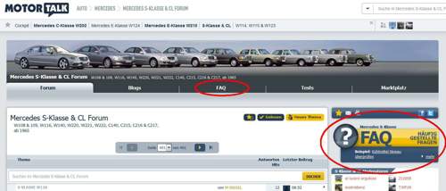

Hy hab mal ne frage wo liegen die Sicherung von den xenon und wie kann Mann prüfen ob Strom ankommt also wie macht Mann das???
Sicherungen, siehe F.A.Q.
