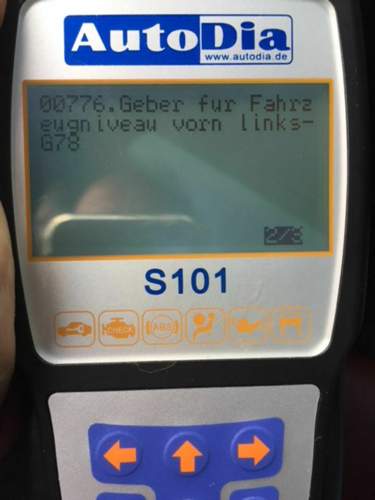

Habe an der nächsten Möglichkeit angehalten und die Fehlercodes ausgelesen. Siehe Bilder.

Hört sich an als wenn das Motorsteuergerät einen Zylinder abschaltet.
Die Einträge haben da nichts mit zu tun.
Ich gehe da von aus das es sich um einen Benziner handelt weil du vergessen hast dieses zu erwähnen.
Könnte eine defekte Zündspule oder Zündkerze sein.
Normalerweise wird so was im Fehlerspeicher abgespeichert.
Wenn der Fehler auftritt nicht sofort vom Gas runter gehen dann gibt es auch einen Fehlerspeichereintrag welcher Zylinder es ist.
Danke Dir vielmals. Zu den Codes die ausgelesen wurden: das sind die beiden einzigen. Die erscheinen auch nachdem der Motor unruhig läuft. Ich werde mal nach den Zündspulen schauen. Danke !

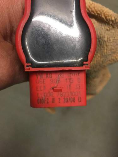

So ich habe jetzt die Zündspulen auf der Fahrerseite erneuert. Gefühlt läuft das Auto ruhiger. Kann aber auch Einbildung sein. Kann man anhand der Teilenummer feststellen, wie alt die Zündspulen gewesen sind?

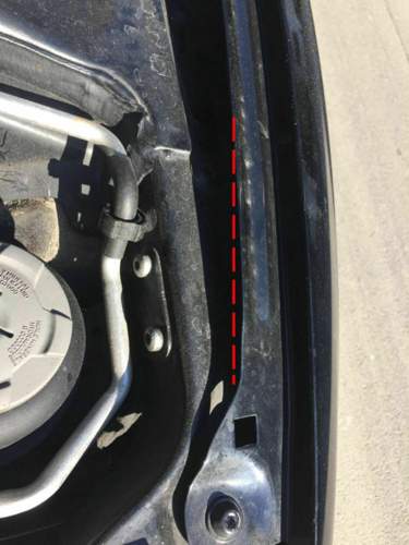

Bei dem Ausbau des Ausgleichsbehälters ist mir dummerweise die 10er Nuss runtergefallen. In den Spalt am Kotflügel. Siehe Bild rote Markierung. Hatte die Verkleidung unten halb ab aber kann nichts sehen. Wo koennte die hingefallen sein. Radhausverkleidung?
Danke für Hinweise
Ich hatte auch irgendwann diverse Fehlermeldungen und habe dann so einiges ausprobiert,unter anderem auch die Spulen mal getauscht und irgendwann in meiner Verzweifelung habe ich den Rat von einem hier im Forum angenommen und 100 Oktan getankt (das war vor ca.2 Jahren) seitdem habe ich keine Probleme mehr in dieser Art und der V8 läuft seidenweich.Bei Additiven (egal was es auch immer ist) reagiert meiner immer sehr allergisch und quittiert es mir immer der MKL.Über die Nuss brauchst du dir keine gedanken machen,die wird von alleine ihren Weg nach draussen finden,auf diese Art habe ich auch schon so einige Bits und Nüsse verabschieden müssen,sollte sich aber nicht in rotierende Teile verfangen.
@ omifacelift.... Danke für Deinen Beitrag. Sollte sich nicht in rotierende Teile..... das genau ist meine Sorge.
Koennte mir jemand sagen, ob ich anhand der Teile Nummer auch das Alter feststellen kann?! Befürchte fast das sind noch die originalen Zündspulen aus 2008. Danke
Die sind aus der 20. Kalenderwoche 2008 ;)
Na dann hat die noch niemals einer gewechselt . Da wird es aber Zeit.
Hat sich die Teilenummer im Laufe der Zeit verändert? Die Dinger sind zwar keine Schwachstelle, aber halten halt doch keine Ewigkeit. Ich weiß nur bei meinem Cayenne gehen die gerne mal kaputt und wurden deshalb auch immer weiter entwickelt. Da kann man anhand der Teilenummer erkennen aus welcher Serie die stammen. Vielen Dank für Eure Unterstützung
Die Dinger bekommt man von NGK für 22-24€ - die Spule wurde in fast allen VAG von 4- 8 Zylindern verbaut und ist absolute "Massenware".
Mit ein bissel Glück bekommt man Online 8 Stck für 160 € ;)
Danke Dir. 4 neue von NGK hatte ich gestern verbaut. Die anderen sind bestellt. Ca. 100 für 4 Stück.
