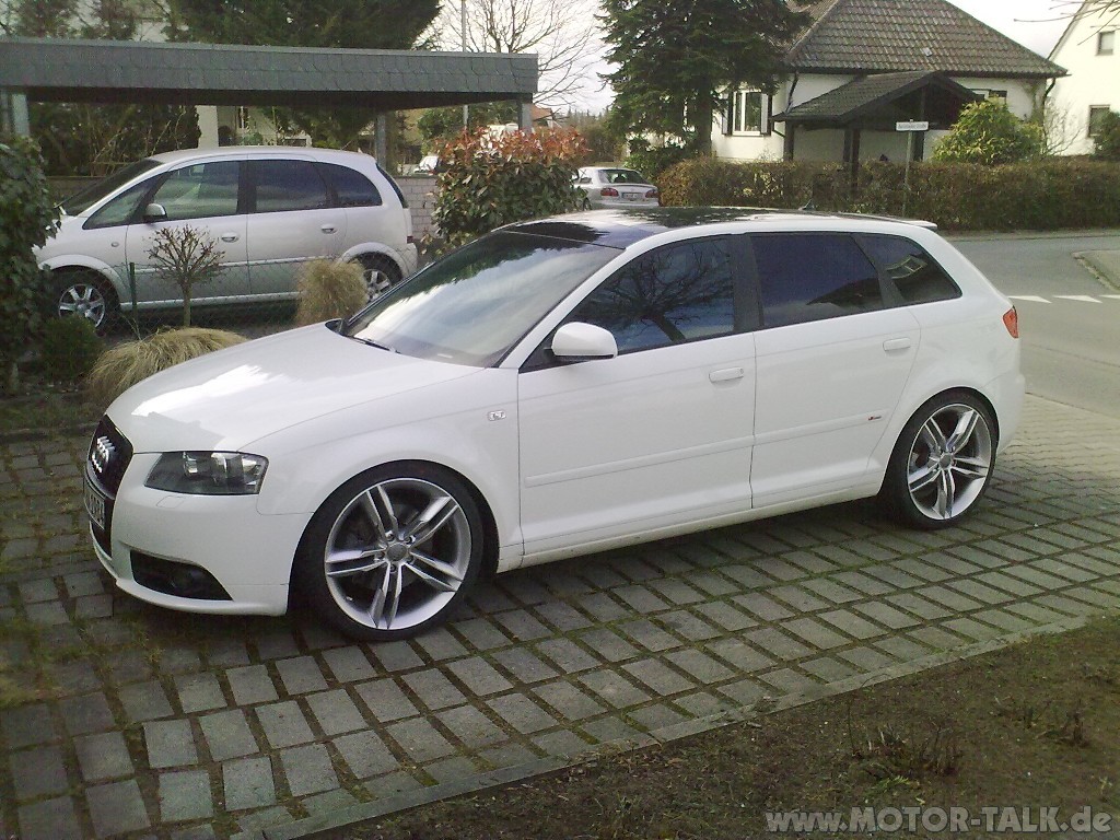

Hallo zusammen
habe einen audi A3 8P 3 türer .... nun möchte ich gerne neue felgen aufziehen
ich liebäugle mit den Audi S5 Felgen in 18 Zoll -> http://data.motor-talk.de/.../audi-a3-hh-s5felgen-04-13639.jpg
welche reifengröße/breite würdet ihr nehmen ?? 225er oder 235er ? zudem möchte ich noch distanzscheiben einbauen ...
meint ihr das das gesamtpaket dann gut/sportlich/dezent aussiieht oder ist das mit den S5 felgen übertrieben ?

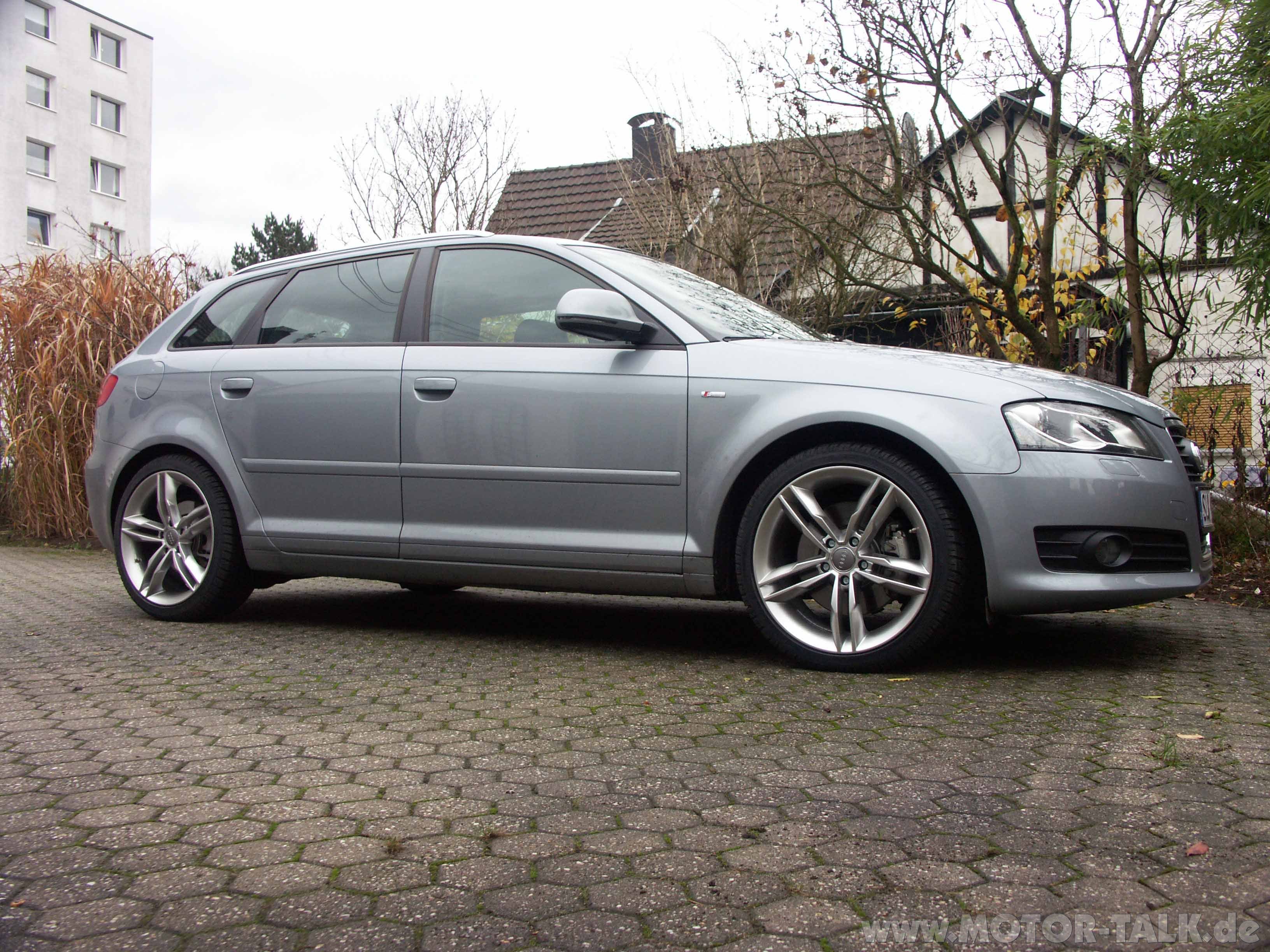

Würde dir jedenfalls die 225er empfehlen. Reicht meiner Meinung nach völlig aus. Ab Werk gibts schließlich auch nichts breiteres ;)
MT-User "Hardmut" hat soweit ich mich noch erinnern kann die S5 Felgen in 19" verbaut.
Vllt. findest bei ihm ja ein paar Bilder.
Ich würde auch eher auf die Nachbauten gehen. Die passen besser als mit Originalen irgendwas zu basteln und sehen aber genauso aus... (und sind auch noch wesentlich günstiger!)

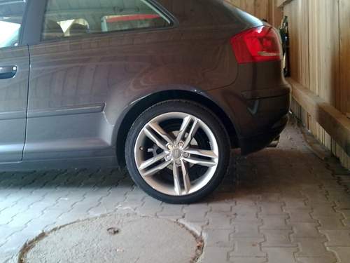

hallo...
also ich habe genau diese felge als nachbau in 19" an meinem s3. wozu willst du distanzscheiben benutzen??? kauf doch gleich die richtige einpresstiefe. und zwar 45er. dann noch ein 225er reifen drauf und alles ist gut! vielleicht später noch eine tieferlegung wenn du magst.
die felgen passen wirklich sehr gut zum a/s3.
mfg sven
Hi autogitarrist,
also ich würde dir empfehlen, wie SL478 schon sagt, den Nachbau mit 225/35/19, LK 112 und ET45 zu kaufen. ich glaube bei der Firma IB-Alurad bist du da am besten aufgehoben. Die Original S5 wirst du wohl schwer unter den A3 bekommen. Fotos findest bei meinem Profil, aber da haste ja schon geschaut und mein Foto zur Felge gefunden ;)
Hab das S-Line Fahrwerk drin, das passt hinten und vorne bestens und beim Tüv gibt es auch keine probleme. Kannst auch noch durch Federn dein Auto etwas Tieferlegen, dazu gibt es aber genügend Beiträge hier im Forum. Es gibt auch noch ein paar die die S5 Felgen montiert haben und bislang sind alle hell auf begeistert :)
mfg Hardmut

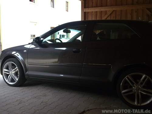

ja es gibt verschiedene einpresstiefen. meines wissens nach 35er und 45er. wenn du die 45er nimmst und 225er reifen sollte mit deinem orginalfahrwerk alles passen und du mußt nix nacharbeiten.
die orginalen s5 felgen gibt es ja sowieso nur in 19" und einer et41.

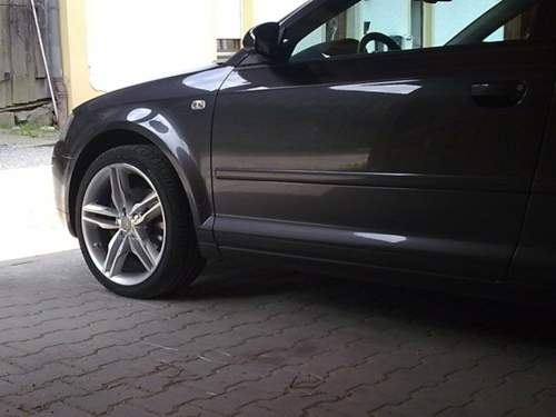

also eine originale felge ist 7,5 x 18 mit et 56
deine wunschfelge wäre 8x18 et 42
hier die daten rein:
http://www.zac.ch/users/sunstar/et_rechner.php
und es kommt dabei raus, dass die wunschfelge in et42 um genau 20mm weiter raussteht, als die serienfelge.
wäre also so wie 20mm distanzscheiben (pro rad = 40mm pro achse) bei der serienfelge.
dies ist nur mit arbeiten am auto möglich. hinten muss die schraube der schürze weg und der innenfilz weggeschnitten werden.
vorn muss wahrscheinlich ebenfalls die oberste schraube nebst lasche des innenkotflügels weg.
und dies nur beim 225er reifen- beim 235 werden entsprechend noch mehr arbeiten notwendig.
das wird also schon ohne weitere distanzscheiben arbeit ;-)
die et 30 kannst du somit vollkommen vergessen.
diese würde 32 mm weiter rausstehen als die serienfelge, was ohne blecharbeiten nix wird.
dass du bei 19" felgen mehr machen musst ist quatsch denn der abrollumfang und die größe des rades bleiben nahezu identisch.
