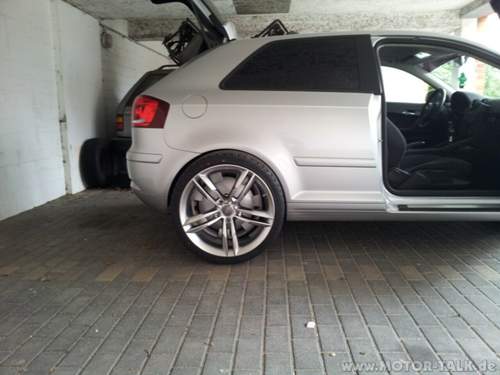

habe einen audi A3 8P 3 türer .... nun möchte ich gerne neue felgen aufziehen
ich liebäugle mit den Audi S5 Felgen in 18 Zoll -> http://data.motor-talk.de/.../audi-a3-hh-s5felgen-04-13639.jpg
welche reifengröße/breite würdet ihr nehmen ?? 225er oder 235er ? zudem möchte ich noch distanzscheiben einbauen ...
meint ihr das das gesamtpaket dann gut/sportlich/dezent aussiieht oder ist das mit den S5 felgen übertrieben ?

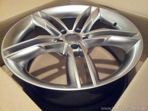

der a3 hat den lochkreis 5/112 mit einer nabe von 57,1 mm
der a5 hat den lochkreis 5/112 mit einer nabe von 66,5 mm
um also eine originale felge des a5 auf einen a3 montieren zu können brauchst du sogn. distanzringadapter die es z.b. von h&r gibt.
da diese in verschiedenen dicken zu bekommen sind musst du dann natürlich sehen, ob solche eine felge mit der et noch passt.

also ich habe genau diese felge als nachbau in 19" an meinem s3. wozu willst du distanzscheiben benutzen??? kauf doch gleich die richtige einpresstiefe. und zwar 45er. dann noch ein 225er reifen drauf und alles ist gut! vielleicht später noch eine tieferlegung wenn du magst.
die felgen passen wirklich sehr gut zum a/s3.

also ich würde dir empfehlen, wie SL478 schon sagt, den Nachbau mit 225/35/19, LK 112 und ET45 zu kaufen. ich glaube bei der Firma IB-Alurad bist du da am besten aufgehoben. Die Original S5 wirst du wohl schwer unter den A3 bekommen. Fotos findest bei meinem Profil, aber da haste ja schon geschaut und mein Foto zur Felge gefunden ;)
Hab das S-Line Fahrwerk drin, das passt hinten und vorne bestens und beim Tüv gibt es auch keine probleme. Kannst auch noch durch Federn dein Auto etwas Tieferlegen, dazu gibt es aber genügend Beiträge hier im Forum. Es gibt auch noch ein paar die die S5 Felgen montiert haben und bislang sind alle hell auf begeistert :)

Wo wir schon beim Thema sind, jemand ne idee wo ich die Deckelchen aus dem Bild von oben herbekomme? Diese fehlen mir noch und ich finde die Schrauben sehen nackt nicht so dolle aus...
Also ich hab diese hier mit dem "Knick" an den 5 Armen. Es gibt auch noch welche ohne Knick, nur diese lassen sich nur mit viel Arbeit auf die felgen setzen. Da kann dir boxershort mehr zu sagen. Bei dennen mit Knick muss man auf der Rückseite nur 2 Plastiknippel entfernen. Dann lassen sie sich einfach auf die Felge Clipsen.
Teilenummer für die mit Knick: 8P0 601 165
Tipp: Schaumal bei Ebay, da gibt es die Felgendeckel auch, meist um die 20-30€ für 4 Stück
MfG Hardmut

also eine originale felge ist 7,5 x 18 mit et 56
deine wunschfelge wäre 8x18 et 42
hier die daten rein:
http://www.zac.ch/users/sunstar/et_rechner.php
und es kommt dabei raus, dass die wunschfelge in et42 um genau 20mm weiter raussteht, als die serienfelge.
wäre also so wie 20mm distanzscheiben (pro rad = 40mm pro achse) bei der serienfelge.
dies ist nur mit arbeiten am auto möglich. hinten muss die schraube der schürze weg und der innenfilz weggeschnitten werden.
vorn muss wahrscheinlich ebenfalls die oberste schraube nebst lasche des innenkotflügels weg.
und dies nur beim 225er reifen- beim 235 werden entsprechend noch mehr arbeiten notwendig.
das wird also schon ohne weitere distanzscheiben arbeit ;-)
die et 30 kannst du somit vollkommen vergessen.
diese würde 32 mm weiter rausstehen als die serienfelge, was ohne blecharbeiten nix wird.
