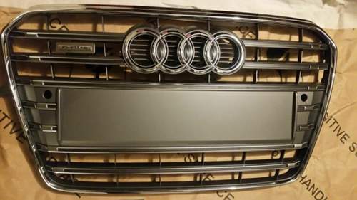

ich habe mir einen S5 Grill gekauft und würde gerne S5 Zeichen tauschen gegen das S-Line Zeichen (habe ich auch gekauft, steckbares S-Line Emblem aus einem anderem Grill anscheinend).
Wie genau muss ich da vorgehen? habe es schon bei einigen gesehen aber wie genau nehme ich das S5 Zeichen ab ohne es zu beschädigen und wie bringe ich das S-Line Zeichen am besten an.
Bin für jeden Tipp dankbar.

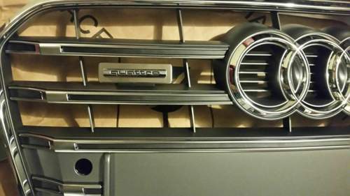

wenn ich mich nicht täusch sind die "s"-zeichen von audi immer geklebt...denn wenn das emblem weg ist sieht man immer noch die "grundplatte"...die sline-embleme/quattroembleme sind aber immer nur gesteckt (mit zwei klammern hinten am grill befestigt und somit ohne grundplatte)...
--> versuch mal mit einer stabilen dünnen schnur (zb dünnes festes garn oder anglerschnur) zwischen dem emblem und der platte den kleber durchzutrennen..einfach durch "sägebewegungen" (so wie wenn man zb audiringe o.ä. entfernen will) dann müsste es runtergehn...dann einfach die "grundplatte" reinigen (restlichen kleber) und neues emblem bearbeiten dass man es draufkleben kann (oder du kaufst dir sline-embleme zum kleben)

Das S5 Zeichen ist geklipst und wenn man das entfernt ist noch der Rahmen zu sehen! Das S-Line Logo muss dan darübergeklebt werden damit das dann wieder passend aussieht!
Sieht dann so aus:

soweit ich das bisher immer verstanden hab ist das s5-zeichen aufgeklebt, also das "s" und die "5" mit nem föhn erärmen und entfernen wie jedes andere zeichen am wagen auch, dann verbleibt die grundplatte am grill und auf die kannst du dann das s-line schild kleben.
du brauchst also nix clipsen
Genau so ist es und nicht anders!
