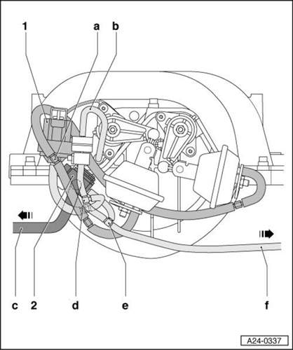

Hey Leute ich hab heute mal auf der Autobahn bisschen Gas gegeben und festgestellt das er ab 200 irgendwie schwach ist.
Hätte vorher nen a8 d3 4.2 335 PS u der ging um einiges besser.
Neu am Auto sind lmm, luftfilter.
Saigrohrverstellung geht. Bei abgeschalteten sind sie offen u wenn ich starte zusammengezogen.
Vllt alte zündkerzen?
S6 bj 2000 handschalter

Prüfe mal ob über Nacht der Unterdruck für die Saugrohrverstellung bleibt. Wenn es da eine leichte Undichtigkeit gibt, geht der Unterdruck im Fahrbetrieb weg. Wenn die Drosselklappe offen ist, hast du ja keinen Unterdruck mehr im Saugrohr, und es wird kein Unterdruck im System produziert.

Wie prüfe ich das? LG schlauch abziehen morgen früh?

Den Schlauch vom Unterdruckbehälter kommend an den Magnetventil morgens abziehen, ohne das der Motor gelaufen ist. Deiner hat 2 Behälter, einen an der linken Rahmenspitze und einen an der A-Säule hinter der Radhausschale.
Prüfe auch mal das Rückschlagventil. Ausbauen- daran saugen- in einer Richtung muss es zu machen
Schlauch B geht auf das Rückschlagventil.
Schlauch F geht zum Unterdruckbehälter ( Pfeilrichtung auf Bild nicht beachten)

Habe mal heute morgen den Schlauch b zum Ventil abgemacht und es war keine Veränderung.. Weder vom hören noch vom sehen.
Morgen früh wenn ich mehr Zeit hab schau ich mal bei schlauch f.
F ist ja nicht so einfach mal auf die schnelle abzuziehen im Dunkeln morgens ??
ja gut, dann mache den Schlauch nach dem Rückschlagventil ab. Dann muss es Zischen
