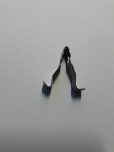

ähnliches Problem hier.
Kann mir jemand sagen, wie die 3 Metallklammern heißen ( oder sogar Teilenummern nennen) die die hintere Sitzverkleidung oben arretieren.
Die Abdeckung der Rückenlehne ( wo die Klammern oben das Teil am Sitz befestigen) hat die Teilenummer 4F081969D1AD- falls das hilft.
