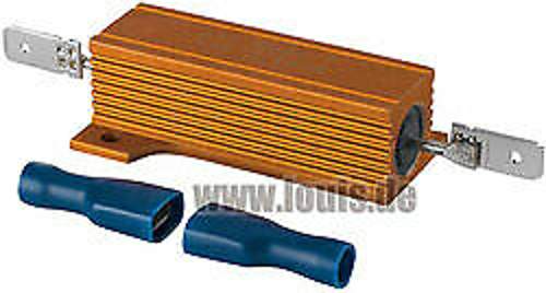

Dann schaut mal bei Louis.de nach Lastwiederständen 50 watt kosten 10 euro, werden aber heiss...also aufpassen wo ihr die hin baut!
Am bestem am Prallträger, der kann die Hitze gut ableiten :D

Meine sitzen direkt vor den Ladeluftkühlern....
