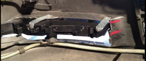

Ich habe Halter gebaut, oben angenietet, hinten verschraubt und von den NSW einen Steg gelassen als Auflage.
2014-10-06-10-50-08

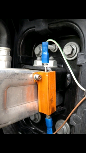

Im A6 Wiki steht das ich Widerstände von 3.9 Ohm brauche, stimmt das?
Ich habe die S6 TFL damals in meinem A8 eingebaut aber ich weiss leider nicht mehr
was für Widerstände ich genommen habe!!
Ich weiss nur das die mir beim ersten mal durchgebrannt sind.
Gruss: Salvo

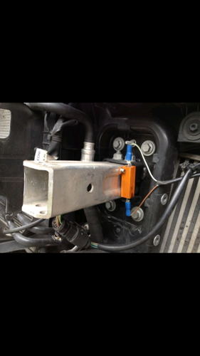

Die NSW fallen weg, dafür musst du die Widerstände haben.
http://www.conrad.de/.../?...
Nimm diese.... -maximal 3,9 Ohm 50 Watt je Seite einen, diesen am Prallträger anschrauben. Die werden sehr heiß !

Perfekt danke dir :)
