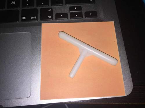

Könntest du mir noch verraten, wie der (Unterdruck?)-Schlauch im Bild 2 verlaufen muss? Der mit dem T-Stück.
Hab mir den etwas zurecht gelegt, um auf der Beifahrerseite besser arbeiten zu können und jetzt lässt der sich nicht mehr mit Luftfilterkasten und der Schiene für die Zündkabel in Einklang bringen :D Irgendwas ist immer im Weg...
Stecker
Schlauch
Das T-Stück wird vom U-Druckschlauch aus dem Kurbelgehäuse und der Drosselklappe bedient. Ersterer verläuft über den Bogen der Ansaugbrücke und unter den Kraftstoffleitungen.
Der vordere Schlauch kommt von der Drosselklappe und läuft zwischen Ventildeckel und Einspritzventile entlang.
Du mußt unter den Zündkabeln bleiben.
Das T-Stück gibt es noch bei VW Classic Parts zu beziehen. Teilenummer: 251261285A
