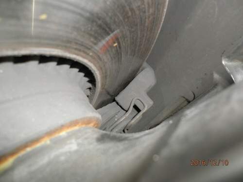

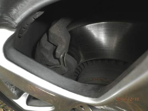

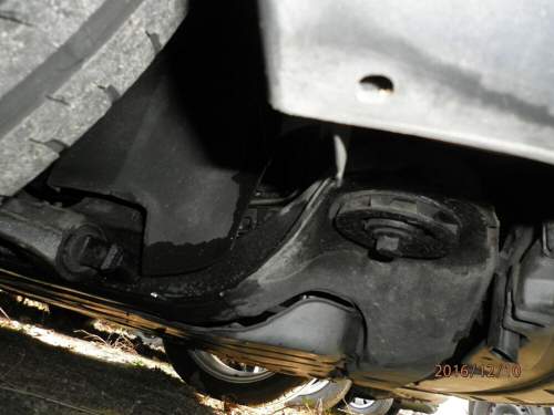

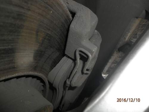

Zwei Dinge sind mir aufgestoßen:
Ölfeuchte vorn rechts (siehe Bilder) und das Tragbild der Bremsbeläge vorn (siehe Bilder)
Könnt ihr mal bitte drüber schauen. Ich habe so was noch nie gesehen. Die vorderen Bremsbeläge sind hohl geformt und haben keinen parallelen Abstand zur Scheibe. Das passt nicht zum Zustand der Bremsscheiben. Hinten ist alles okay, Alle vier Bremsscheiben sehen gut aus und haben einen geringen Grat. Aber die vorderen Brembeläge sehen sehr komisch aus. Wie kann denn so was entstehen?
Was befindet sich denn dort, wo ich die Ölfeuchte entdeckt habe? Woher könnte das Öl kommen?

Mein Eindruck den Bildern nach:
- Bremsbeläge sind verschlissen
- Ölfeuchte könnte von Ölwanne kommen
- die Turbo sind recht verschleißfest und halten meist über > 300 tsd km; manchmal bekommt einer der Turboschläusche einen Riß. Das ist kein Kostendrama und merkt man an fehlender Motorleistung.
- bin mir nicht ganz sicher, aber der Turbo sitzt beim S60 ebenfalls auf der Fahrerseite und die Ölfeuchte ist wohl hier beifahrerseitig

Wichtig....nimm Dir die Zeit bei der nächsten Besichtigung und schau nach dem Zahnriemen und checke den Motor auf Überdruck.
Torx Schlüssel und Latex Einweghandschuh plus Kabelbinder mitnehmen.
Der Zahnriemen mit dem Finger abstreifen...muss trocken sein.
Wandern sollte er auch nicht.
Wenn der Motor den Handschuh aufbläst ist Überdruck vorhanden.
Somit KGE dicht..auf Volvodeutsch Ölfalle.
Dann drückt es an den Simmeringen das Öl raus.
Und in dem Bereich auf dem Foto kann es gut sein das es beim Simmering der Kurbelwelle drückt.

Ja stimmt, der Ölverlust ist an der Beifahrerseite zu finden - hatte ich zuvor falsch geschrieben.
Was ist denn an der Seite? Kurbelgehäuseentlüftung? Öldruckschalter? Ölwannendichtung?
Das wären so die einfachen Sachen. Oder Servopumpe von der Lenkung? Ich habe noch nicht geschaut was es für Öl ist. Wie gesagt, der Motorraum war heute nicht zugänglich.
TÜV ist noch bis 03/2018
Zur Bremse: Du verwechselst aber nicht neue Klötze mit angefaster Seitenkante mit schief verschlissenen? Wirklich sehen kann man das leider erst, wenn man die Klötze ausbaut.
KGE und Ölsensor bzw. Schalter sind unterhalb der Ansaugbrücke.Also zw.Motor und Kühler.
Ölwannendichtung wäre möglich oder eben der Wellendichtring an der Kurbelwelle.

Themenstarteram 10. Dezember 2016 um 16:09
@helicopterpilot schrieb am 10. Dezember 2016 um 16:55:05 Uhr:
Sieht man das nicht auf dem Bild? Der Bremsbelag ist nicht plan sondern sieht vom Tragbild her aus wie eine Banane.
Oelfeuchte-003
Themenstarteram 10. Dezember 2016 um 16:19
Motor müsste ja dann der hier sein: B 5244 T3
Irre ich mich oder sehe ich da den Behälter für das Servoöl?
Von oben kann man da anscheinend nichts wirklich sehen.
