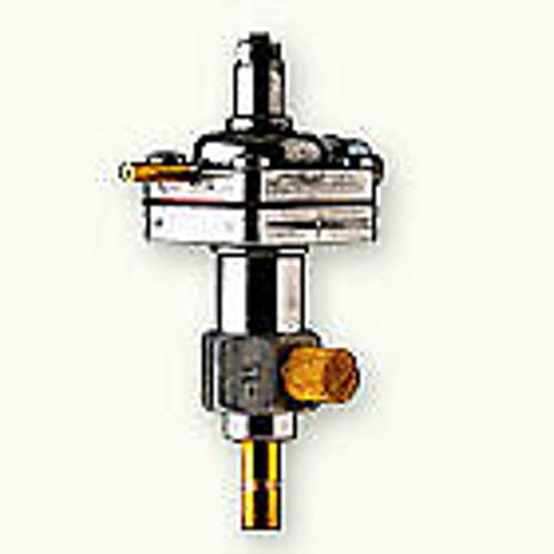

Hallo liebe Kollegen,
ich suche dringend eine Möglichkeit meinen W140 S600 V12 auf Euro 2 oder D3 umzurüsten. Die momentane KFZ Steuer bei 6 Litern Hubraum möchte ich dringend verringern. Ich habe schon mit einigen KAT Herstellern gesprochen, die aber sagen, dass es im Moment keine Möglichkeit für mein Auto gäbe! Kann mir jemand helfen? 1000 Dank!

es gibt die Möglichkeit beim Mopf mittels Kaltlaufregler oder Minikat diesen auf Euro2 zu schlüsseln.
Hast Du allerdings einen Vormopf mit den "legendären" 300kW gibt es meines Wissens nach keine Möglichkeit diesen auf Euro2 zu bekommen.
Matthias
Geht denn der KLR von twintec nicht zu verbauen?
Funzt ja ohne Elektronik, sehr simpel ...
(dann wohl eher 2 für jede Zylinderbank)

Frag einfach mal bei twintech. Warum sollte denn das gerade
bei dem nicht gehen? Hat der eine Luftpumpe (Lufteinblasung
beim Kaltstart in den Gusskrümmer zur schnelleren Kataufheizg.,
spätere haben das nicht mehr, dafür einen Blechkrümmer mit
Luftspaltisolierung) - die könnte man doch, wenn die den KLR
verhindert, ausbauen und einen Blechkrümmer einbauen.
Jedenfalls beim W124 bis 1993 ist das so mit der Luftpumpe und
dem Krümmer ...
Matthias
volle Zustimmung ;)
Vormopf mit Volllastanreicherung haben nur die Euro 1
( 60 x € 15,13 = 907,80 im Jahr :eek: wird aber noch etwas gerundet)
alle (die blauäugig günstig so ein Teil geschossen und es in Deutschland zugelassen haben)
würden sich sicher über eine Möglichkeit freuen,
auf zumindest Euro 2 (€ 7,36 je 100 ³cm zu kommen.
Aber als ich mich vor Jahren mit der Problematik auseinander setzte, gab es nichts.
Bedingt durch die weniger werdenden Fahrzeuge, ist allerdings anzunehmen,
das sich an dieser Situation nichts geändert hat :(
Begründung meiner persönlichen These:
welcher Hersteller würde für "viele" Fahrzeuge nichts herstellen/anbieten (um viel zu verdienen)
dann aber wenn es weniger werden, in den Sattel springen (um wenig zu verdienen) :rolleyes:
Wie auch immer, am Ball bleiben und weiter suchen ;)
Ich möchte jetzt nichts falsches verbreiten, deshalb ist nachfolgendes mit Vorsicht zu genießen:
"Die Vor-Mopf haben eine Volllastanfettung welche die Mopf nichtmehr haben, daraus resultieren auch die Leistungsunterschiede (300kw zu 294). Ich denke es hat irgendetwas damit zu tun. Eventuell gibt es für diese Fahrzeuge auch einfach kein Abgasgutachten".
