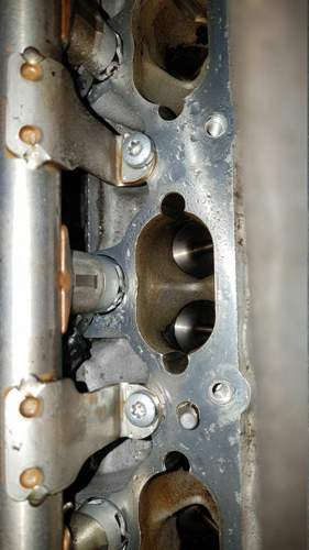

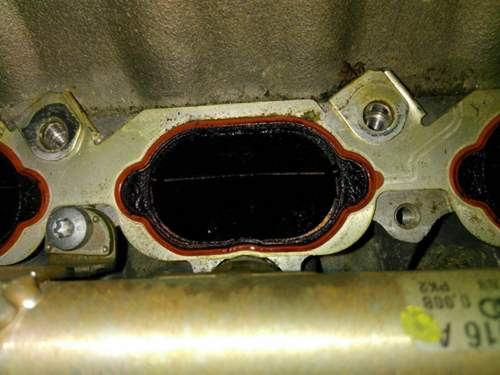

Die Teilenummer des genieteten SSR ist 07L133185C. Diese wurde im Laufe der Zeit irgendwann durch Endung N ersetzt. Evtl hat Audi das Problem erkannt und Maßnahmen ergriffen.
Ich denke schon das man Präventivmaßnahmen ergreifen kann, nämlich indem man Regelmäßig eine BEDI Reinigung durchführen lässt. Die kostet je nach Werkstatt 1-200 Euro, bringt locker 50PS wenn nicht noch mehr und löst die Verkokungen an den Rohrklappen somit auch die Belastung auf den Nieten. (von den Ventilen mal ganz zu schweigen)
Jeder kann die Saugrohrklappen beim S8 selbst prüfen. Man braucht dafür lediglich ein USB Endoskop mit starrem Hals (ebay 30-50 Euro)
Um dann in das SSR reinzuschauen muss lediglich die obere Luftverteilung abgenommen werden. (Wahrscheinlich kann man auch direkt durch die DK gehen, wäre mir aber zu friemelig) Dann kann man mit dem Endoskop alles genau inspizieren.
Es sieht so aus, als wenn die äußeren Halter sich am ehesten Lösen, da diese nur mit 2 anstatt 4 Nieten befestigt sind
