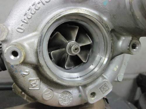

S8 Plus 4.0 TFSI Turboladerschaden
durch blockieren des Rückschlagventil (079103175C) am DDTA Motor Baujahr 10.216 wurde die Ölzufuhr zu den Turboladern unterbrochen. Durch die Mangelversorgung der Turbolader mit Öl haben beide Turbolader einen Totalschaden erlitten.
Das Rückschlagventil wurde bis 04.2017 verbaut und erst dann, wegen des bekannten Fehlers, durch die Teilenummer 079103175G ersetzt.
Die Reparatur beim Zuvorkommenden nach Versagen des Rückschlagventils kostet 8000,- bis 11000,- Euro. Das Rückschlagventil kostet zirka 50,- Euro. Es sollen auch RS6 und RS7 Modele davon betroffen sein.
Leider gibt bzw. gab es keine Rückrufaktion, aber eine interne technische Information.
Ich empfehle sich beim Freundlichen zu informieren, bevor es zu spät ist!
Für Informationen ob dieser Fehler schon vermehrt aufgetreten ist danke ich Euch!
Beste Grüße

Das Fahrzeug hat unter 100.000 km gelaufen und wurde ausschließlich bei Audi gewartet. Der Ölwechsel erfolgte alle 15.000 km. Der Schaden wurde durch ein Klemmen des Rückschlagventils hervorgerufen. Das Rückschlagventil wurde überarbeitet wie man auf den Fotos erkennen kann.

Richtig, das Rückschlagventil ist im Model 2011-2013 auch verbaut und befindet sich an der gleichen Stelle vor dem Sieb.
Wenn die Turbolader ausgebaut sind schaut man direkt auf den Deckel der Ölschmierung unter welchem sich das Rückschlagventil befindet.

Audi ist das Problem bekannt, weil es dazu eine interne technische Information gibt. Das Rückschlagventil wurde technisch modifiziert damit der Schaden nicht mehr durch das Ventil verursacht wird. Alle Modelle beim Audi S8 Plus 4.0 TFSI mit Biturboladern nach 04.2017 haben das modifizierte Rückschlagventil verbaut. Fahrzeuge vor 04.2017 nicht und es kann zum klemmen des Ventils kommen, was einen Totalschaden der Turbolader bedeutet.
