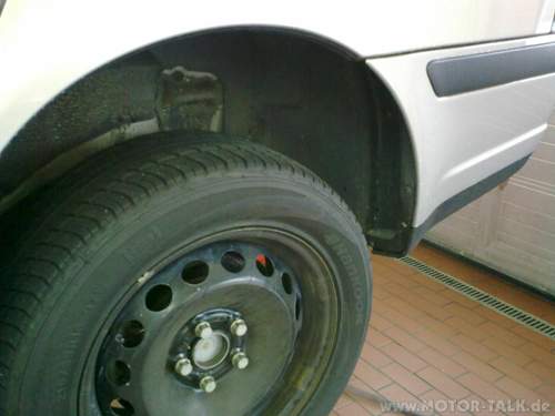

Als erstes wird der Wagen aufgebockt...(s.Bild)...dann die Räder abnehmen,...
Aufgebockt

,...anschließend die 4 Nieten an dem Spritzschutz mit einem 6 mm Bohrer ausbohren,...
4-x-blindnieten-ausgebohrt-heckstossstange-s80
...danach die 4 innenliegenden Schrauben für den Stoßfänger herausdrehen - Ort der Schrauben siehe rote Pfeile.
VORSICHT, sie dürfen nicht in den Zwischenraum der Spritzwand fallen!!!
