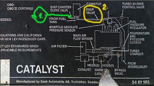

Ich habe in meinem Motorraum als ich auf der Suche nach der HSN/ TSN war, diesen Aufkleber gesehen.
Wenn ich mich nicht täusche meint der Bericht das EVAP Valve, das rechts vom Canister sitzt oder?
Gibt es da nur ein einziges oder zwei?
Oder kann auch das linke EVAP Canister Close Valve laut dem Bericht gemeint sein?
Ich frage nur, weil ich ständig widersprüchliche Informationen erhalte.
Ich habe den Wagen ja zu der zweiten Werkstatt gebracht und gefragt, ob sie mit dem Fehlerbericht den Wagen reparieren können.

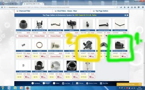

Leider waren sie nicht dazu fähig, da Sie meinten, dass sie die Teilenummern bräuchten und sie die nicht bekommen, da die Werkstatt, die den Bordcomputer ausgelesen hat, sich geweigert hat, diese rauszugeben und die Teile nur für $235 (Ventil) und $220 (Schläuche) verkaufen wollte, habe ich versucht mir diese Nummern mit Hilfe eines Mechanikers in Deutschland zu besorgen.
Das Problem- laut ihm gibt es nur ein Ventil, dass auf die Beschreibung zutrifft und das kostet in Deutschland 64€ und ist das AKF-Ventil...
Daher nochmal die Frage vom Anfang, was meint ihr, gibt es zwei Ventile, die gemeint sein können, oder hat die eine Werkstatt einfach keine Ahnung, weiß das durch Zufall jemand?!
Und falls es wirklich zwei gibt, hat zufällig irgendjemand die Teilenummern?

...Bennet, die Informationen die Du bekommst sind nur deswegen widersprüchlich, weil Dir der Überblick fehlt. Es sind die beiden Enden ein und desselben Problems. Der artarun hat Dir super Links hineingestellt, und Du? Hier, die Antwort auf Deine Fragen. Ja, es gibt zwei Ventile, aber elektrisch ist nur das "rechts", also die Nummer 2. und nur dieses kann normalerweise den Fehler P0455 auslösen. Dass es Mechaniker geben kann die keine Ahnung haben, ist ja nicht so neu. Vielleicht bist auf so einen gestoßen, der nur Chrysler und Ford und was weiß ich für Zeug kennt, aber nicht dieses komplexe und empfindliche SAAB-Zeugs, mit dem Du da zu kämpfen hast. Diese Ventil Nr. 2 kannst bestellen und selbst einbauen, ist in 2 Minuten getan. An Deiner Stelle würde ich die "feine" Motorisierung abschieben und eine weniger feine, dafür fahrbare anschaffen. Nicht umsonst sind manche SAABs z.Z. so billig...
