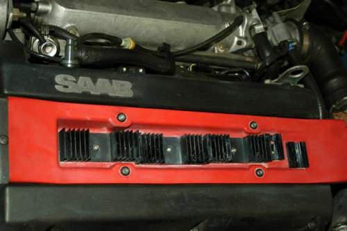

Mir fiel noch auf, daß hinter der Zündkassette unter der Abdeckung so ein rundes gelbes Teil ist (etwas links über dem ECOPOWER Schriftzug auf dem Foto)t. Das hat der Vorbesitzer wohl auf einer Seite mit Kabelbinder und auf der anderen mit Klebeband oder Kleber abgedichtet. Kann das evtl. die Ursache sein und was ist das für ein Teil?

das "gelbe Teile" ist ein Rückschlagventil und hat etwas mit dem System der Kurbelgehäuseentlüftung zu tun.
Wenn das Teil defekt oder falsch herum eingebaut ist, hast du evtl. mit erhöhtem Ölverbrauch zu tun.
Mit dem Spritsystem hat es nichts zu tun.

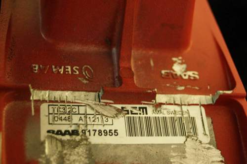

Jetzt zur Zündkassette: Die ist schwarz und drauf steht M&D 19-1637. Hab sie aufgemacht und es scheint nix Besonderes drin zu sein. Ein paar Elkos, ein (etwas loser) Kühlkörper und ein Trafo. Alles mit Gummi überzogen). Kontaktfett war keines in den Kerzenhaltern und drin waren Bosch Kerzen. Zündfunken macht sie weder mit den Bosch noch den neuen NGK Kerzen. Am roten Stecker liegen 12V an, sofern ich die richtigen Kontakte gemessen habe.
Kann es so einfach sein nur die Zündkassette tauschen? Welche Marke sollte man nehmen? Von M&D habe ich noch nie etwas gehört, wahrscheinlich China?

Das system wurde damals von SAAB entwickelt. Mit der firma SEM.
Dabei nahm man die Zündkerzen von NGK als Standard und nix anderes.
Die häufigsten Fehler lassen sich auf falsche Kerzen zurückführen. Mindestens 1,0mm Elektrodenabstand...und Bosch und Beru und Co machen dabei nur Probleme.
NGK-Kerzen haben den korrekten Widerstand...aber nicht unbedingt den korrekten Elektroden-Abstand.
SEM ist der originale Hersteöller der Zündleiste, NGK der originale Nachbau.
Und nur die Dinger Dinger funktionieren mit den NGK-Kerzen optimal.
Mischen...ist nicht possibel. :D

Von alldem war's höchstwahrscheinlich die Zündkassette. Die in Trollhättan haben ziemlich viel Grütze in diese Entwicklung gesteckt, aber nicht genug. Selbst bei den "originalen" SEM-Kassetten ist der Elektronik-Versorgungstrafo für die dortigen Temperaturen, mit Hitzestau unterm Gehäuse, zu schwach dimensioniert und von zu billiger Qualität (für mehr als 200°C ist eine 15.-€-Qualität (Conrad-Electronic-Preis)) verbaut. Und/oder die Qualitätskontrolle war viel zu lasch, um Fehlerreihen (ja, ja, die ersten Kassetten krepierten wie Fliegen) zu beseiteigen. Mich hat es dazu bewogen:
- auf dem Versorgungstrafo habe ich, soweit der Platz reichte einen Kupferblech-Kühler (selbstgebogen) mit Wärmeleitpaste darufgeschustert und die Metall-Stege vorne und hinten herausgesägt, so dass Luft durchziehen kann.
- Oben auf der Kassette habe ich den Schriftzug plangeschliffen und mehrere Kühlkörper, auch mit Wärmeleitpaste draufgeschraubt.
- eine Reserve-Kassette mit passendem Wechselwerkzeug immer im Kofferraum mitgeführt. Umtauschzeit, mit akzeptabler Abkühlzeit, etwa 10-12 Minuten.
