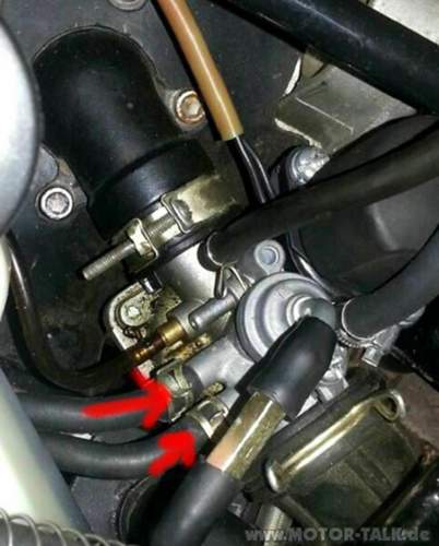

Hallo, ich beschreibe mal mein Problem. Der Roller springt wenn er ein paar Tage stand relativ gut an (allerdings muss man aber gleich versuchen Gas hochzuhalten) sonst würde er nur ein paar Sekunden anbleiben und dann ausgehen. Angenommen ich halte ihn vom Gas her hoch bis er warm ist dann läuft er auch und geht nicht mehr aus. Wenn ich ihn aber dann abstelle und will zB nach einiger Zeit wieder starten dann springt er nicht mehr an. Vom Gefühl her würde ich sagen das was mit dem Vergaser nicht stimmt. Zündfunke und Benzin bekommt der Roller. Auspuff habe ich schon mal abgebaut um zu schauen ob er dicht ist. Ist er aber nicht. Achso, ich sollte noch erwähnen das er gedrosselt ist auf 25km/h. Ich habe schon mal geschaut ob man für kleines Geld einen Vergaser neu aus der Bucht bekommt. Dort sind leider nur Vergaser ohne Wasseranschlüsse zu bekommen. Jetzt habe ich mir sagen lassen das man den Vergaser ohne Wasserkühlung verbauen kann. Man müsste dann nur die 2 Wasseranschlüsse (Schläuche) mittels einem Röhrchen verbinden so das kein Wasser ausläuft.
Könnt ihr mir das bestätigen das man(n) das so machen kann mit dem Vergaser und den Wasseranschlüssen ? Oder habt ihr evtl. andere Tips für mich?

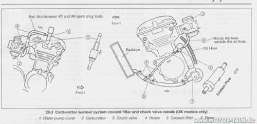

Ich hab euch da mal was von einer Kawasaki GPX angehängt.
Und eine Kühlung wäre ja noch Kontraproduktiv, weil das Benzin dann erstrecht einfriert.
Es ist nun mal so, dass Teile, je kleiner sie sind, früher einfrieren. Und somit dann nicht mehr zur Verbrennung beitragen können. Somit wird das Benzin vorgewärmt, damit es dann nicht so schnell, wenn es dann vergast wird, einfriert. Außerdem hat das Benzin es auch leichter, sich zu vergasen, weil es schon wärmer ist. Ist auch eine Leistungssteigerung.
Aber das ganze spielt keine Rolle bei 50km/h. Sondern eher bei 150km und mehr.

Schaue mal nach dem ansaugstutzen.
Trotzdem würde ich die Schläuche nicht verschließen,sondern wie du selber sagst mit einem Röhrchen den Kreislauf erhalten.
