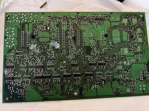

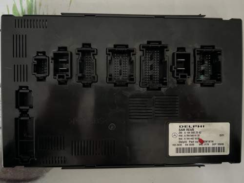

Nach längerer zeit habe ich nun doch das SAM hinten ausgebaut und geöffnet, da ich ja schon lange probleme mit dem Anhänger hatte.
Anfänglich ging die Beleuchtung vom hänger nur nach mehrmaligem schnellen rein raus rein stecken des Stecker.
Seit ca 2 Jahren geht nun garnichts mehr.
Jetzt habe ich auf der Platine wohl defekte Kondensatoren, da bin ich eher der Laie was so SMD Bauteile anbetrifft.
VL kann mir da jmd weiterhelfen.
Kann man die Kondensatoren iwi ausmessen oder anhand der grösse ermittel welche verbaut sind ?
und da schein wohl auch ein Resistor mit beschädigt worden sein, das mit der Zahl 200.
Meine überlegung war, das ich mir die Bauteile bestelle und es von einem Handy laden einlöten lasse.
Für mich ist das nichts mehr , in dem Alter, ich sehr die nur noch per vergröserung, und die Finger sind auch noch unruhig :)
Bin für jeden Tipp und Hilfe dankbar.
PS: Habe keine Firma gefunden, welches beim ML,R und GL das SAM hinten repariert, und möchte so Firmen eigentlich meiden, weil ich damit schlechte erfahrung gemacht habe.
Hatte schonmal was eingeschickt, am Telefon hies es wir prüfen das, ergebnis, 100 euro los, das SRS Steuergerät wohl ganz, aber war doch defekt, da ich ein neues eingebaut und codieren lies.
Beim alten war kein Fehler hinterlegt, und trzdm ging die SRS leuchte an.
Bilder folgen gleich mit Handy, da ich hier am PC schreibe.

Hoffe man kann es wrkennen
+2
Ich hab mal im Netz mehrere SAM Bilder angeschaut, wo die Patine zu erkennen ist, sind intern alle verschieden.
Die meisten waren wohl ohne Anhängerkupplung, oder es war anders belegt von den Bauteilen her
Das ist wohl mal nass geworden und da kann noch mehr kaputt sein. Kauf einfach ein neues SAM.
Wasser Schaden kann ich ausschliessen, sonst hätte ich Wasserspuren gehabt im Fahrzeug.
Das Steuergerät sitzt ja eigentlich sehr hoch beim R, so das es selbst wenn Wassereinbruch gewesen wäre es nichts abbekommen hätte.

Danke für die Tipps, nur leider sind bei meinem die Kondensatoren wohl geplatzt.
Eine reinigung wird hier also nichts bringen.
Werde mal die Firma morgen anrufen und mal fragen od die das hinbekommen

Firma Becker kann das auf jeden Fall. Der hat nur sehr viel Zulauf, kann also etwas dauern. Aber um das reparieren zu können müsste das Steuergerät schon dahin gesendet werden. Macht ja anders keinen Sinn.
Hab mal die Bilder an einen Kollegen gesendet der Handy rapariert und auch mal für einen BMW ein Steuergerät instand gesendet hat, dafür gab es aber im Netz ein satz SMD Bauteile zu kaufen, so das er die einfach nur ausgetauscht hat.
Bei meinem will er erst mal schauen und messen, er hat den mit dem Grünspan in verdacht, der ist geplatzt.
Morgen/Übermorgen werd ich ihm das Steuergerät hinbringen, wird paar tage dauern, bis er die betroffen teile identifiziert, danach ersatz bestellen.
