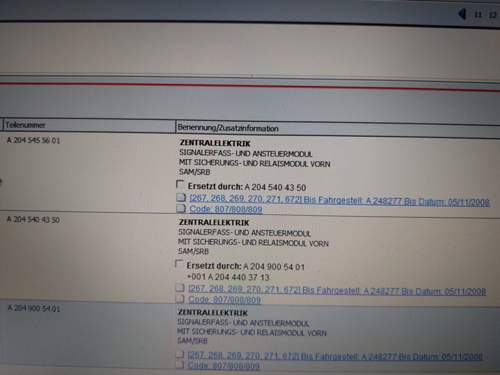

Ich war in einer freien Werkstatt, dort hat man mir gesagt, der Sicherungskasten wäre voll mit Wasser gewesen und dass das Sammodul gewechselt werden muss. Sie haben mir diese Teile Nummer genannt : A2049005401 .
Ich habe im Internet nach gebrauchten Teilen gesucht allerdings finde ich diese Nummer leider nicht ,durch das lesen im hier im Forum habe ich herausgefunden, dass ich auf jeden Fall eine A204 Nummer brauche , aber meine Frage ist jetzt wie ich heraus finden kann welche alle kompatibel sind ? Ein neues Sam würde ca 800€ kosten , deshalb suche ich nach einem gebrauchten. Ich wäre euch echt dankbar wenn ihr mir weiter helfen könntet und bedanke mich schonmal im vorraus .

Laut einer niederländischen Seite wären folgende Nummern auch nutzbar.
MB204.900.54.01, 2049005401, A2049005401, MB204.900.54.01, 2049005401, A2049005401, MB204.900.54.01, 2049005401, A2049005401, MB204.900.67.09/64, 204900670964, A204900670964

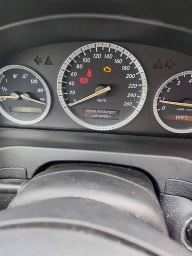

Im Moment bin ich verwundert das du keine weiteren Fehlermeldungen im KI angezeigt bekommst.
Wenn der Fahrwerks CAN BUS verrückt spielen sollte, müssten auch noch andere Systeme nicht mehr sauber arbeiten.
Funktionieren die Lenkrad Tasten?

Also war gerade nochmal im Auto und hatte wieder ein neues Problem. Ich habe die Batterie angeklemmt mich reingesetzt und wollte starten auf einmal war das ganze Auto Tod ,also gar keine Elektronik hat mehr funktioniert so als wäre er komplett aus. Hab die Batterie nochmal ab und angeklemmt wieder versucht zu starten, was den selben Effekt hatte. Beim 3. Versuch startete der Wagen ganz normal .
Ansonsten verhielt sich alles wie beschrieben da ändert sich auch nichts , das ganze ist mittlerweile auch schon 2 Wochen her , da ich keine Zeit hatte mich darum zu kümmern. Würde es deiner Meinung nach trotzdem Sinn machen das SAM komplett auszubauen und einmal zu trocknen ?
Die Lenkradtasten funktionieren ohne Probleme und ich bekomme keinerlei Fehlermeldungen in der KI angezeigt.

Im EPC erhalte ich mit deiner FIN nur diese Teilenummern für das Steuergerät. Die müssten natürlich alle noch auf deine Ausstattung codiert werden.

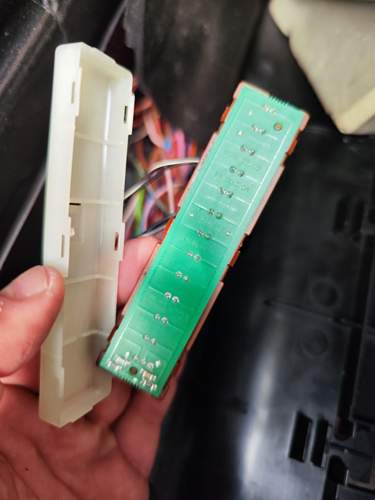

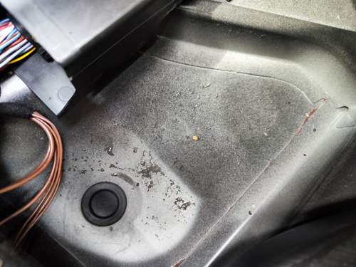

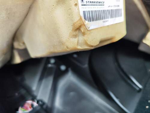

Okay ich habe mal unter dem Teppich im Fußraum nachgeschaut und du hattest Recht, das Wasser ist auf jeden Fall bis dahin gelaufen , der Schaumstoff ist komplett feucht und auf dem Boden war auch etwas Wasser.
Habe den ersten Verteiler ausgebaut und nachgeschaut , sieht aber alles in Ordnung aus, habe leider erst später gelesen dass ich alle überprüfen soll. Das werde ich morgen nachholen da ich es heute leider nicht mehr schaffe.
Falls die anderen Verteiler auch gut aussehen , werde ich wohl das SAM ausbauen , gibt es da irgendetwas das ich beachten muss ?
Das Wasser muss bis dahin laufen, das SAM Gehäuse ist für die Kabeldurchführung ja zur Fahrgastzelle hin offen.

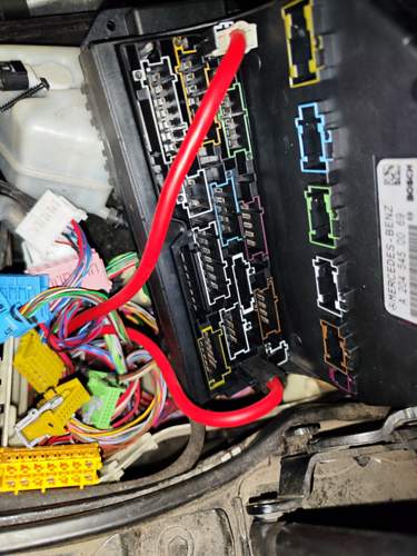

.... werde ich wohl das SAM ausbauen , gibt es da irgendetwas das ich beachten muss ?
Batterie abklemmen und 5 Minuten warten bevor du die erste Steckverbindung löst.
Fotografiere am besten jeden Schritt und natürlich sämtliche Steckverbindungen.

Habe es doch noch heute gemacht die Stecker warne alle in Ordnung .
Aber wie bekomme ich diese 2 Kabel gelöst ?
1000022175
Seitlich ist eine Verriegelung, schau genau hin ist auch weiß, drücken und ziehen
