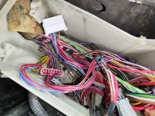

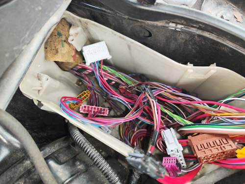

Okay ich habe mal unter dem Teppich im Fußraum nachgeschaut und du hattest Recht, das Wasser ist auf jeden Fall bis dahin gelaufen , der Schaumstoff ist komplett feucht und auf dem Boden war auch etwas Wasser.
Habe den ersten Verteiler ausgebaut und nachgeschaut , sieht aber alles in Ordnung aus, habe leider erst später gelesen dass ich alle überprüfen soll. Das werde ich morgen nachholen da ich es heute leider nicht mehr schaffe.
Falls die anderen Verteiler auch gut aussehen , werde ich wohl das SAM ausbauen , gibt es da irgendetwas das ich beachten muss ?
Das Wasser muss bis dahin laufen, das SAM Gehäuse ist für die Kabeldurchführung ja zur Fahrgastzelle hin offen.

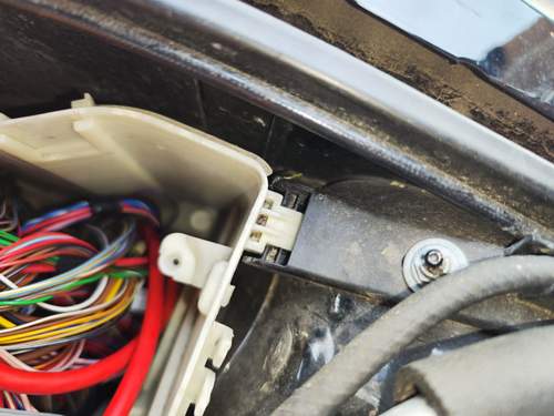

Habe es doch noch heute gemacht die Stecker warne alle in Ordnung .
Aber wie bekomme ich diese 2 Kabel gelöst ?
Seitlich ist eine Verriegelung, schau genau hin ist auch weiß, drücken und ziehen
