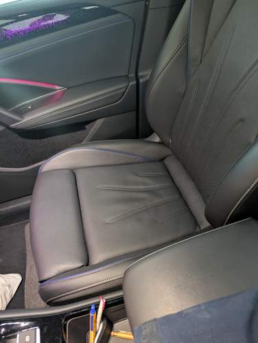

1. auf der Fahrerseite geht die Massagefunktion vom Sitz nach 2-3 Minuten immer wieder aus. Habe schon Neustart und auch das Infotainment auf Werkseinstellungen zurücksetzen versucht, hat nicht geholfen.

Das ist alles von der Garantie abgedeckt. Es ist nur nervig immer wieder zur Werkstatt zu fahren. IdR. gibt es auch kein Ersatzfahrzeug. Die Probleme mit der Massagefunktion sind VW bekannt. Lt. VW wird mit Hochdruck an einer Lösung gearbeitet. Ich habe hierzu auch eine Vorgangsnummer erhalten. Bei mir treten auch immer mal wieder - wie beim Golf VIII- sporadisch Phantommeldungen auf. IdR. verschwinden diese aber sofort wieder oder man muss den Motor aus und und wieder einschalten. Hierzu habe ich Volkswagen auch um schriftliche Stellungnahme gebeten. Mal schauen, wann ich eine Antwort erhalte. Zum Fehler bei der Massagefunktion habe ich sehr kurzfristig eine Antwort erhalten. Ok, diese Phantommeldungen treten nicht so oft wie damals beim Golf VIII auf, nerven aber trotzdem :-) Beim Golf VIII wurde mein Lenkrad getauscht und alles war danach gut.
