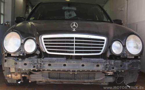

Nachdem ich mich nun endgültig entschlossen habe den W210, trotz diverser Rostproblemchen weiter zufahren bin ich gerade dabei meinen Dicken zu renovieren.
Nun ist mir nachdem Abbau der C-Säulenverkleidung ein Aufkleber auf der Sprengladung des Kopfairbags aufgefallen.
Auf diesem steht das dieses Bauteil spätestens im September 2014 getauscht werden muss. Mein Fahrzeug ist BJ.99 was dann also 15 Jahre entspricht. Sollte sowas dann nicht im Wartungsheft stehen oder verstehe ich da was falsch?
Und wie siehts mit den anderen Airbags aus? Da kann ich diesbezüglich nichts entdecken.

Ja so siehts aus. Aktuell wird der vorhandene Rost entfernt. Rost an folgenden Stellen: Radläufe hinten, leichter Ansatz unter den Schwellerverkleidungen, Fahrertür - eine kleine Ecke, beide Kotflügel vorn an Verbindung zur Stoßstange (ich denke das dort die Stoßstange am Kotflügel gerieben hat). Innnenraum habe ich soweit leer bis aufs Lenkrad und Armaturenbrett. Alles ausgebaute habe ich sehr gründlich gereinigt mit einem Waschsauger. Ich sag euch, das hat sich richtig gelohnt. Leider habe ich keiner vorher/nachher Fotos gemacht.
