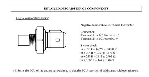

20 - "Temperature gauge fault" - Mir ist in die Richtung noch nichts außergewöhnliches aufgefallen, aber den NTC messe ich mal durch, die Sollwerte stehen ja dabei.

Ist das dann der "Engine temperature sensor"?

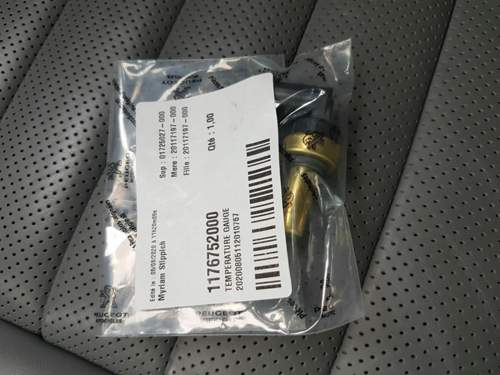

Ja,ist der Temperatursensor.

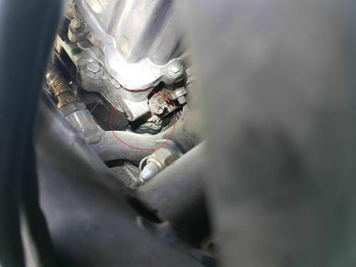

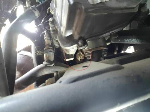

So, habe das gute Teil mal ein wenig ausseinander genommen.
Ich bin nicht sicher ob ich den Temperaturfühler richtig identifizieren konnte, habe ihn mal auf dem Bild markiert.
Wenn er das ist habe ich ein kleines Problem weil man den wohl nicht so ohne weiteres demontieren kann (Drosselklappe ist im Weg).
Ich messe ihn erst mal vom Steuergerätestecker aus durch.
