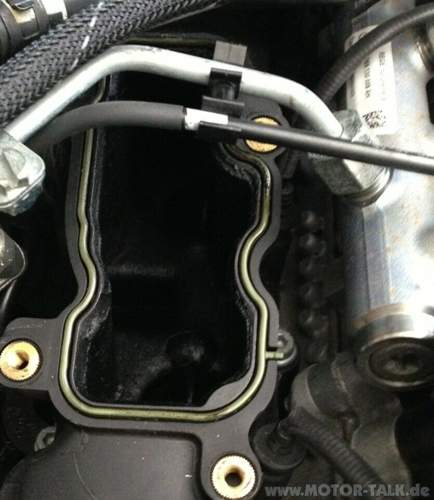

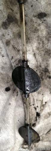

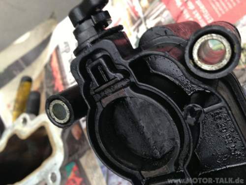

Themenstarteram 30. April 2011 um 6:53
Ja, ich habe schon ein mal bei meinem Bruder das ganze auseinander genommen und durchgereinigt. Ist echt ne Schweinearbeit!
Wir haben einen Kilo Dreck rausbekommen, seit dem funktioniert alles tadellos.
am 1. Mai 2011 um 9:29
Ach, es war dann wohl doch nicht der Steller bzw. die Adaption / Anpassung des Steller`s, wa ??
Und wenn da soviel Dreck rauskam, stellt sich die Frage, was ihr da bezüglich der Leichtgängigkeit und des Verstellweges der Klappen geprüft habt.
