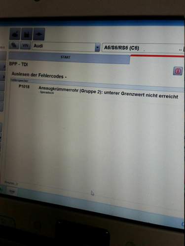

Als im Winter 2010 die Saugrohrklappe folgenden Fehler im Fehlerspeicher hatte
Saugrohrklappe 2 für Luftstromsteuerung: unterer Anschlag nicht erreicht
P1018 - 001 - oberer Grenzwert überschritten - Sporadisch

Jetzt habe ich den ganzen Abend gesucht und gesucht und nun DIES HIER gefunden.
Nun bin ich mit meinem Latein am Ende und weiß nicht weiter. Kann hier mal jemand etwas dazu sagen?
Ist die Saugrohrklappe 2 nun links oder rechts in Fahrtrichtung???

Da ich inzwischen andere Meinungen hier gelesen habe habe ich auch nochmal genauer gesucht und sinngemäß folgende Angaben in einem Audi-Dokument gefunden:
Zylinderbank 1 (rechts in Fahrtrichtung): Motor für Saugrohrklappe - V157
Zylinderbank 2 (links in Fahrtrichtung): Motor für Saugrohrklappe 2 - V275
Normal gilt in den technischen Unterlagen die Richtungsangabe in Fahrrichtung gesehen und nicht die Richtung wenn man vor der der Motorhaube steht.
meine falschen Angaben hier tun mir leid aber wie es aussieht habe ich ein falsches Angebot erhalten denn ich hatte nur von der Saugrohrklappe 2 (also links) was im Fehlerspeicher stehen und habe darauf hin ein Angebot für rechts erhalten
