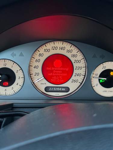

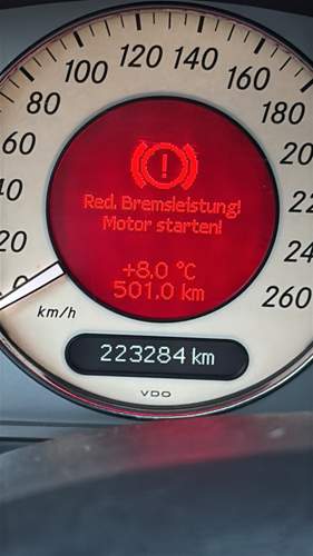

Hi ich bin der Neue :) und komme aus dem Raum Hannover
Folgendes Problem:
KI leuchtete Rot wie auf die Bilder , habe das Auto eine Stunde stehen lassen, und die Meldung war danach nicht mehr.

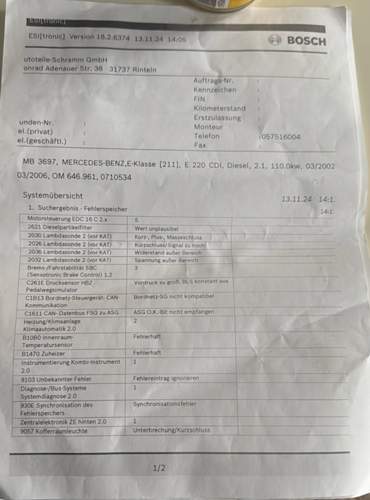

Ausgelesen wurde der in der Werkstatt mit ES|[tronic] Version 18.2.6374 13.11.24 14.05 und danach wurde mir gesagt, die SBC-Bremse sei defekt, und die können das nicht reparieren.
Fehlermeldung:
C1B13 Bordnetz - Steuergerät: CAN Kommunikation
( Bordnetz-SG nicht kompatibel)
C1611 Canbus - Datenbus FSG zu ASG
( ASG O.K.- Bit nicht empfangen)
C261E Drucksensor HBZ Pedalwegsimulator
(Vordruck zu groß,BLS konstant aus)
Was würde es kosten, SBC überholen zu lassen, mit Einbau und Ausbau? Kennt vielleicht jemand im Raum Hannover, der dies machen würde?

Fahr zu MB und lasse es mit SD auslesen. Je nach Fehlercode gibt es evtl. Kulanz
450€ für Resetten vs 1500€ für Wechsel/Überholung. Im Anbetracht des Aufwandes und des fragwürdigen Ergebnisses ist der Reset total überteuert.
Meine SBC ist auch ging auch während der Fahrt auf rot und dann mit viel gepiepse in den Notlauf.
S211 E280 CDI 177PS 2004.Mit SD ausgelesen und der Druckspeicher ist defekt. Wäre es der Block würde das im guten Fall über Kulanz bei MB gehen. So muss ich das selbst machen. Speicher kostet bei MB 800 Euro mit Einbau und Entlüftung Kostenvoranschlag von 1600 Euro bekommen. Speicher neu über Bosch 150 Euro und wenn man die Werkzeuge und SD hat geht das selbst.

Dann hast Du leider echt Pech gehabt. Denn MB gibt auch Kulanz auf die SBC ohne Serviceeinträge im Serviceheft,. Ausschlaggebend ist der Fehlercode C249F. Ich vermute mal, dass deine MB Werkstatt keine Ahnung hat oder Du nicht richtig zugehört hast. Evtl. haben sie dir gesagt, dass eben nicht der o. g. Fehlercode im Speicher steht und es deshalb keine Kulanz gibt.
